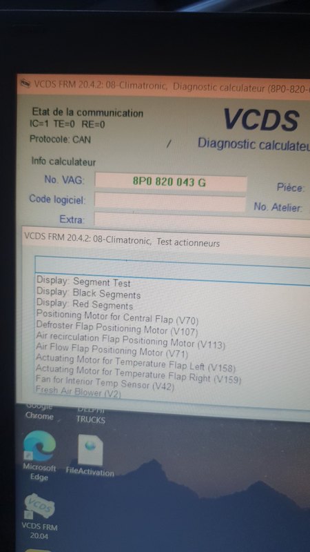

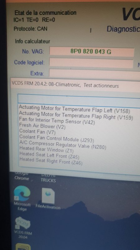

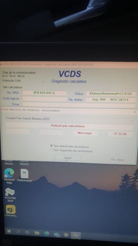

Bonsoir à tous Je reviens vers vous car j'ai un problème de ventilation principale et secondaire après plusieurs tentatives à la vagcom plusieurs connaissances m'ont dit que ce serait le relais j293 qui serait le problème j'aimerais tout d'abord savoir où se situe-t-il et est-ce vraiment ça la cause de mon problème. Je vous explique j'ai rechargé ma clim récemment la personne m'a dit que le ventilateur secondaire petit doit se mettre en marche ce qui n'a pas été fait j'ai alors pendant plusieurs jours démonter regarder le problème il s'avère que je peux l'actionner avec la Vagcom le principal le gros. Calculateur moteur, test actionneurs, ventilateur 1 marche arrêt. Mais je n'arrive pas à décelé le problème du petit ventilateur clim qui ne ce mais pas en marche. J'aimerais tout d'abord savoir où se trouve ce relais j293 qui actionnerait ses ventilateurs ? est-ce que c'est possible de le tester ce relais avec la Vagcom ? Merci pour vos réponses ça m'éclairerais beaucoup. Je vous poste toutes les photos qui peut vous aider à déceler mon problème en sachant qu'il n'était pas branché le ventilateur quand j'ai passé la valise pour les défauts. details?id=com.aq.excelviewer.xlspreadsheets.xlsreader.xlsfiles.xlsviewer.xlsfilereader.excelreader

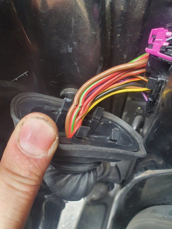

Pour en revenir à ce problème cela n'avait rien à voir avec les fils piqué c'était juste le faisceau qui venait de la porte jusqu'au boîtier qui était mort pour savoir si vous avez du jeu qui rentrent dedans prenez un testeur et tester le fil rouge avec une masse par exemple sur la tôle de la portière si il y a 12 13 volts c'est que votre faisceau est mort. -

Oui j'ai vu que il y avait deux fils piqué mais en rien ils ne sont coupés donc je pense que ça rien à voir je peux vous faire une photo -
Bonjour Je viens d'acquérir un véhicule avec quelques problèmes c'est un Audi A3 8P Sportback J'ai un problème de centralisation à la radio qui marche pas et les vitre à l'avant qui marche pas non plus j'ai démonter le panneau de porte hier il y aurait quelques fiche où il n'y a pas de jus je n'ai pas encore testé le boîtier blanc à côté du moteur lève-vitre le moteur lève-vitre marche bien du côté conducteur aucun bouton de marche côté conducteur ni les rétros ni les vitres ni la centralisation j'ai vérifié les relais à l'avant il marche bien et les fusibles aussi côté moteur écouter conducteur j'ai vérifié tous les fusibles ils sont bons il y a aussi des fusible relais en dessous du volant je ne sais pas si ça à voir avec la centralisation ?? Je vous envoie tous mes codes défaut ça ne va rien pas d'une valise VAG CAN mais ça fera l'affaire tenez-moi au courant merci. Car Scanner ELM OBD2 DTC report Selected brand: Audi ============1============== 1327 Raw code: 052F ECU: 19. CAN Gateway Statut: Les conditions de test sont remplies, Validé et stocké dans une mémoire non volatile, Défaut validé présent au moment de la demande Audi: Parking Assist Control Unit-J446; Parking aid control unit-J446 ============2============== 1300 Raw code: 0514 ECU: 19. CAN Gateway Statut: Les conditions de test sont remplies, Validé et stocké dans une mémoire non volatile, Défaut validé présent au moment de la demande Audi: Navigation control unit with CD-ROM drive-J401; Control unit for navigation with CD drive-J401 ============3============== 1304 Raw code: 0518 ECU: 19. CAN Gateway Statut: Les conditions de test sont remplies, Validé et stocké dans une mémoire non volatile, Défaut validé présent au moment de la demande Audi: Cassette player; radio ============4============== 1331 Raw code: 0533 ECU: 19. CAN Gateway Statut: Les conditions de test sont remplies, Validé et stocké dans une mémoire non volatile Audi: Driver Door Control Unit-J386; Door control unit, driver's side-J386; Air conditioning pressure sensor-G65 signal too large ============5============== 28907 Raw code: 70EB ECU: 02. Unité de commande de transmission Statut: Validé et stocké dans une mémoire non volatile, Défaut validé présent au moment de la demande Audi: U0235 Adaptive Cruise Control: No Communication ============6============== 18261 Raw code: 4755 ECU: 02. Unité de commande de transmission Statut: Validé et stocké dans une mémoire non volatile, Défaut validé présent au moment de la demande Audi: P1853 Data bus drive: implausible message from the ABS control unit; Data bus drive implausible message from ABS control unit ============7============== 16955 Raw code: 423B ECU: 01. Unité de contrôle moteur Statut: Le test n'a pas été complété, Validé et stocké dans une mémoire non volatile Audi: P0571 Brake light switch-F: implausible signal; Brake light switch-F implausible signal ============8============== 1327 Raw code: 052F ECU: 19. CAN Gateway Statut: Les conditions de test sont remplies, Validé et stocké dans une mémoire non volatile, Défaut validé présent au moment de la demande Audi: Parking Assist Control Unit-J446; Parking aid control unit-J446 ============9============== 1300 Raw code: 0514 ECU: 19. CAN Gateway Statut: Les conditions de test sont remplies, Validé et stocké dans une mémoire non volatile, Défaut validé présent au moment de la demande Audi: Navigation control unit with CD-ROM drive-J401; Control unit for navigation with CD drive-J401 ============10============== 1304 Raw code: 0518 ECU: 19. CAN Gateway Statut: Les conditions de test sont remplies, Validé et stocké dans une mémoire non volatile, Défaut validé présent au moment de la demande Audi: Cassette player; radio ============11============== 1331 Raw code: 0533 ECU: 19. CAN Gateway Statut: Les conditions de test sont remplies, Validé et stocké dans une mémoire non volatile Audi: Driver Door Control Unit-J386; Door control unit, driver's side-J386; Air conditioning pressure sensor-G65 signal too large ============12============== 28907 Raw code: 70EB ECU: 02. Unité de commande de transmission Statut: Validé et stocké dans une mémoire non volatile, Défaut validé présent au moment de la demande Audi: U0235 Adaptive Cruise Control: No Communication ============13============== 18261 Raw code: 4755 ECU: 02. Unité de commande de transmission Statut: Validé et stocké dans une mémoire non volatile, Défaut validé présent au moment de la demande Audi: P1853 Data bus drive: implausible message from the ABS control unit; Data bus drive implausible message from ABS control unit ============14============== 16955 Raw code: 423B ECU: 01. Unité de contrôle moteur Statut: Le test n'a pas été complété, Validé et stocké dans une mémoire non volatile Audi: P0571 Brake light switch-F: implausible signal; Brake light switch-F implausible signal ============15===========
