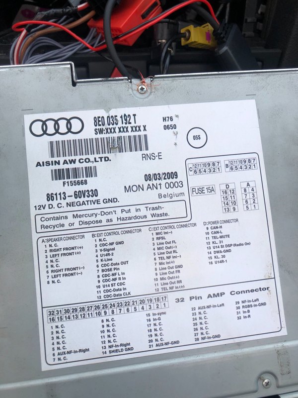

Je ferai des photos ça je l’ai monter déjà mais ce petit boîtier a là prise grise ce branche sur le connecteur 32broches mais il a besoins d’être alimenté pas les deux autre petit files un à la masse qui n’est pas compliqué et l’autre a un + après contact que je ne trouve pas et qui me semble quand même bisard puisque le poste s’éteint quand on enlève la clef et que le courant et en continue -

Merci pour ta réponse ce matin en démontant j’ai tester tout les câble et j’arrive pas à en trouver un ou si il y en a un qui ce coupe une fois la voiture fermer Et pour te répondre à la deuxième choses le boîtier ne sert que pour la music ma voix est équipée d’origine du Bluetooth mais que pour l’es appels -

Bonjour Quelqu’un aurait déjà-t-il installé cette interfaces Bluetooth sur rns-e acheter sur AliExpress car je ne trouve pas de +après contact -

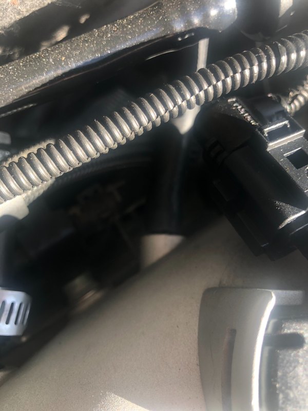

La photo avec le rond rouge est l’endroit où j’ai couper le tuyo rigide et que j’ai mis la durite de dépression -

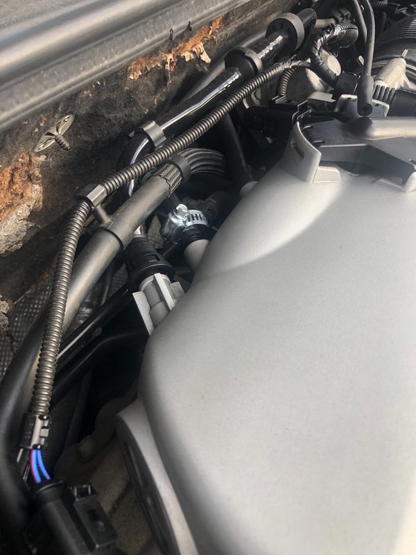

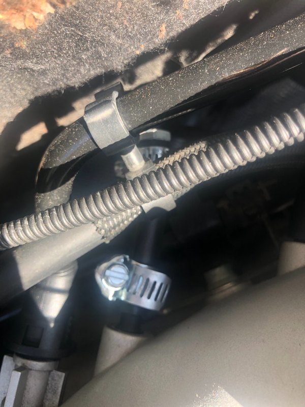

La première photo et le morceau qui sert au clapet d’échappement avec sont anti retour la deuxième photo et le morceau de durite avec la vis au bout deux collier boucher et bien étanche ( mon échappement est tellement rouillé que le clapet n’est plus fonctionnel et est bloquer en position ouvert et les deux dernière photo sont la première ou j’ai brancher la durite modifier et la deuxième ma durite modifier avec de la colle époxy emboîter l’une dans l’autre voilà je vais essayer de prendre d’autres photo mieux c’est juste que je n’ose plus trop toucher vers là-bas derrière de peur que ce remette à merder -
