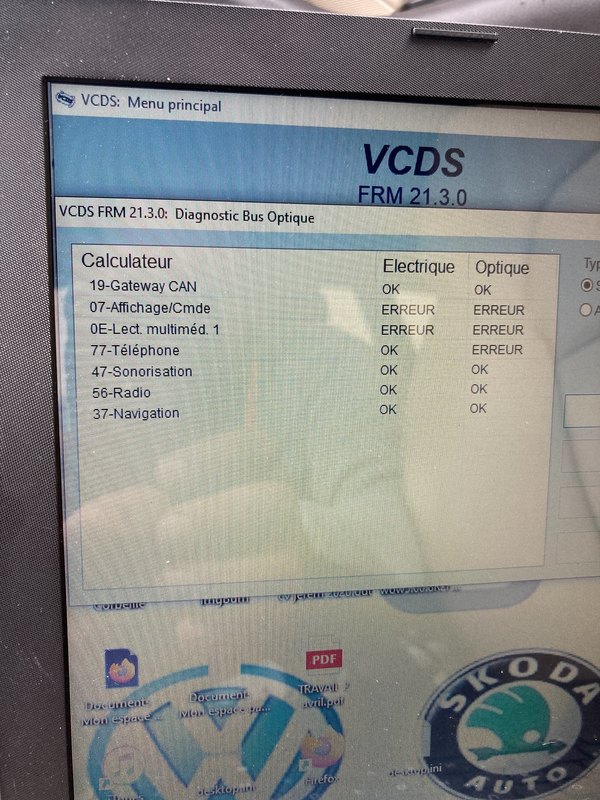

  • Date de naissance 07/06/1982

  • Prénom
    Jonathan

  4. Alors problème résolu mais carrément incompréhensible après des semaines de recherches en commençant bien sur par les fusibles car base de la panne bug général d’un calculateur qui avait mis la voiture en sécurité j ai démonté je pense l’intégralité du véhicule afin de trouver tous les modules de la boucle most hier je me remets sur les schémas fusibles et je me rends compte que 2 emplacements devrait posséder des fusibles car je vois les cosses dans le porte fusibles correspondant a communication jme dit je suis plus à ça prêt je vais tenter d’en mettre Je les mets un pour le média et un pour l’affiche commande et la MIRACLE tout refonctionne.... cela voudrait dire qu’avant le bug de la voiture ces éléments fonctionnaient sans ???? j y comprends rien du tout une certitude en tout cas c’était la première fois que je regardais les fusibles depuis l’achat je n’ai donc pas pu me tromper en en enlevant audi c’est magique 🤣
