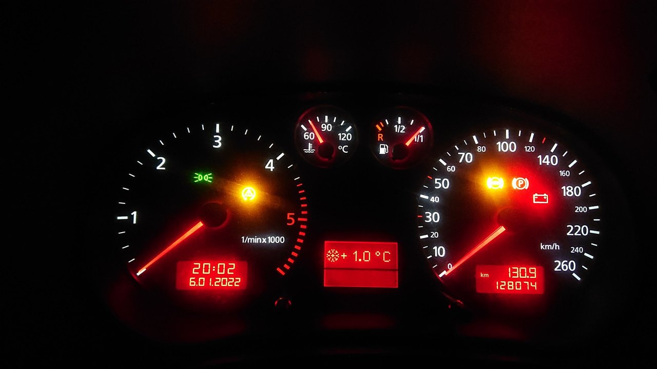

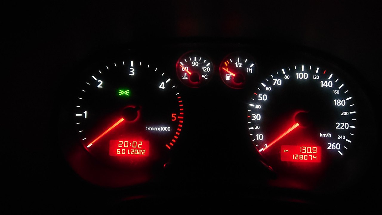

....et voici ce que donne l'indicateur de température à froid lorsque je mets le contact (la voiture n'a pas roulé depuis 24h donc moteur très froid). Elle indique 60 °C moteur très froid. Là il y a un problème avec la sonde qui est neuve ! Je vais faire un passage à la valise histoire de voir quelle température moteur elle indique..... -

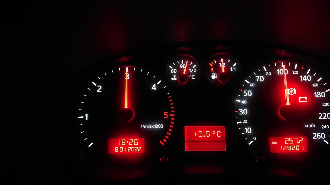

Bonjour à tous, Sur Audi A3 TDI 130 cv (moteur ASZ) l'aiguille de température du tableau de bord ne dépassait pas les 75 ° C. J'ai donc changé le calorstat + la sonde de température et effectivement l'aiguille n'est pas restée coincée à 75 °C à chaud comme auparavant, elle monte plutôt à 98 ° C pour ne plus en bouger. Sachant que la température est normalement de 90°C, n'est-ce pas un peu trop. Qu'en pensez-vous ?
