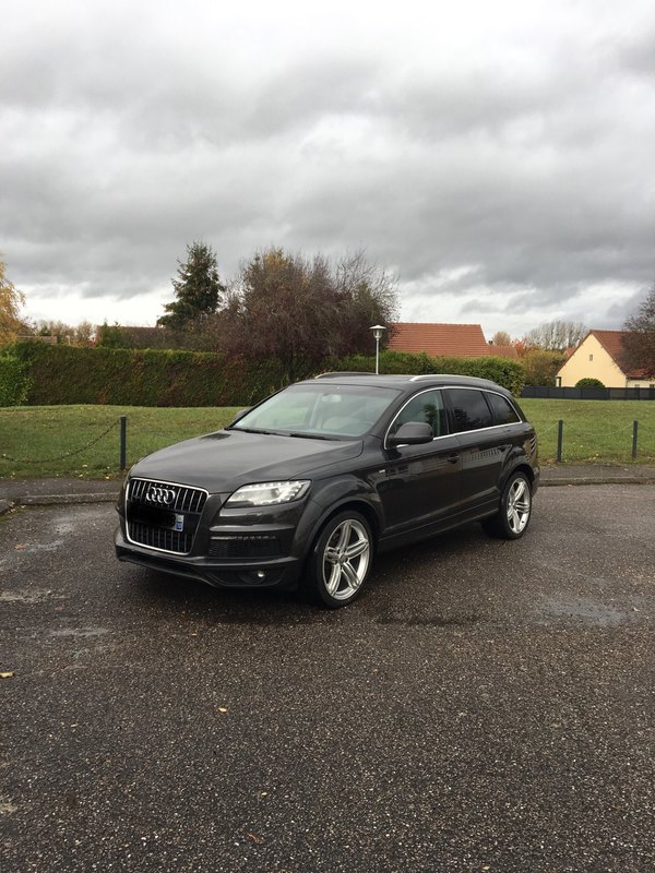

ultimedavid a posté un sujet dans Q7 / Q7 V12 4L - (2006 - 2015)
Hello , Donc voici le bébé que j'ai acheté avec plusieurs panne : Q7 4.2 Tdi de 2010 avec 375 Mkm Il a pas mal d'options ( ancien véhicule de direction ), mais n'a pas rouler depuis quelques années et a besoin de pas mal de soin . Je l'ai ramener en roulant a faible allure , pour pouvoir lui faire un entretien complet A faire : - Vidange moteur / Boite et pont - Changement de tous les filtres biensur - Remplacement de toutes les bougies de préchauffage ( j'ai la numéro 2 et 6 en code défaut) - Nettoyage intégrale - Il ne veut plus lancer le démarreur depuis un moment ( je vais faire la tresse de masse et je vais essayer de coder la nouvelle batterie ( j'ai le code défaut P304900 activation relais demarreur 2 - coupure ) - Changer la commande électrovanne de la suspension pneumatique, car j'ai changer le compresseur, mais il reste en bas et sa ne fera pas de mal - Changer le radiateur de DA , car il fuit au niveau d'une entrée - Démonter le pare-chocs avant pour le remettre en état, car il a pris un léger chocs a l'avant - Suppression du code erreur pour les antibrouillard, car passer en Led ( boitier a ajouté ? ) - Trouver la fuite sur bocal de lave glace Voilà ce qu'il y a a faire , une fois fait , je ferais quelques amélioration : - Peinture étrier - Sigle avant Audi Led - Passage en grand écran ( j'ai vu quelque modèle sur certain site , vous en penser quoi ? ) Quelques photos du bébé : -
