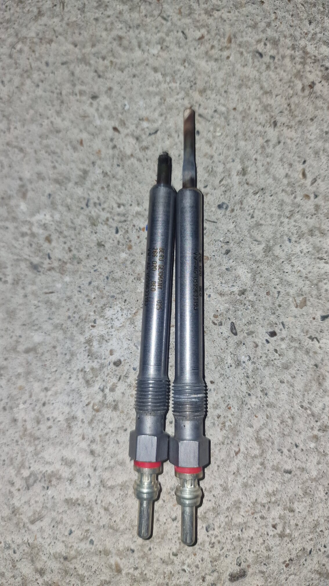

oui je vais en commander et changer les 6 mais par contre sa m'inquiète un peu car les trois des bougies, les électrodes sont casser ou fendu et je m'inquiète si ça peut endommager le moteur ou pas.. Lorsque je compare avec un de pas casser (photo si joint), on voit qu'il en manque quand même -

Bon je viens démonter les 3 bougie concerner et c'est la cata mais vraiment ! Ils leurs manquent quelques choses au bout non ?! je te laisse voir les photos :
