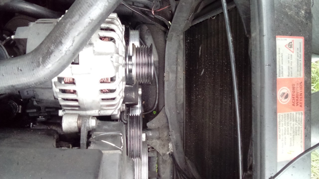

Oh woao, merci beaucoup! Alors le branchement qu'il me faut c'est effectivement un connecteur et non juste un petit fil. J'ai donc une phase 2 ( effectivement la première immat date de aout 99 )! Et donc c'est de cette manière que l'on différencie une poulie libre d'une débrayable, simplement en les faisant tourner à la main? ET toi tu sait à quoi cela correspond ces histoire de voltage et de courant de charge? Bon j'imagine que ça peut être chiant d'en arriver à un cours d'elec auto, mais si jamais t'as des liens où je pourrrais trouver les infos.. EN tout cas plus qu'a faire le tour des casse, MErci pour les précieuses infos! Bon dimanche -
A la recherche du bon alternateur pour ma voiture
mécade a posté un sujet dans A4 B5 - (1995 à 2001)
Bonjour tout le monde! Je viens de recup une Audi A4, 1.9tdi 110cv - donc moteur AFN si j'me trompe pas- de 1999. Juste apres le changement d'alternateur, la courroie accessoire avait sautée, et tordue le galet, je l'ai donc recuperée dans cet état. En voulant changer le tout, je découvre le pourquoi du comment, la poulie de l'alternateur est décalée par rapport aux autres, c'est donc pas le bon, et au moins, ça explique ce qui s'est passé. ( je vous met une petite photo pour illustrer tout ça) J'en avait un de coté, qui allait sur une passat avec le meme moteur, pour le coup, celui là allait bien au niveau de la poulie mais les branchement derrières ne sont pas les mêmes. Ducoup ma question c'est: comment je peux trouver maintenant la bonne réference pour le remplacer, car bien sur les sites de pièces m'en proposent plusieurs. J'ai l'impression que j'aurais pu trouver la réponse dans de précédents post, mais je n'ai reussir à ouvrir aucun des liens donnés avec des éclatés ou des références.. ( eh oui, je suis plus douée en méca qu'en ordi c'est sur!) Et si au passage il y a une personne qui à envie de m'eclairer sur ce à quoi correspondent les différents modèles proposé ( 12v ou 14v, 70, 90 ou 120A etc..) (Pour info si ça peut servir, la référence du mauvais alternateur monté sur la voiture: SG9B087 et celui de celui qui à la bonne profondeur de poulie mais pas les bon branchement: 028 903 028) Merci d'avance pour vos réponses, et mille merci pource forum qui à l'air d'être une vraie mine d'or pleine d'infos! -
