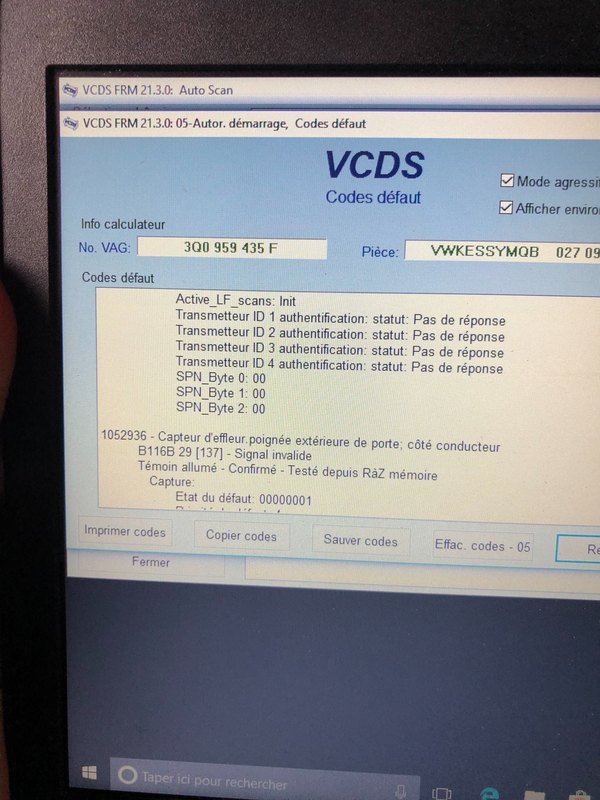

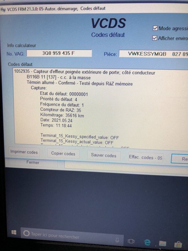

  8. Je vais tester les cables du faisceau avec un ohmmetre
  9. Merci @Erty ce qui veut dire que je dois revoir l'installation (mauvais branchement pin par exemple) ou défaut dans le faisceau (fil cassé ou écrasé)?
  10. Bonjour à tous, J'essaie de faire un retrofit sur ma TT de 2019 pour avoir l'ouverture et fermeture de la voiture sans clé. Elle a déjà le démarrage sans clé. J'ai utilisé les schémas électriques disponibles de l'audi pour les branchements: Contacteurs de portes et 3 antennes sur le module autorisation démarrage. Premier test et j'ai 2 défaut au VCDS en sachant que j'ai codé tout ce qui avait trait au Kessy dans le module portière conducteur, le module centrale électrique et le module Autorisation démarrage. Je met 2 photos des défauts, quelqu'un aurait il une idée de quoi cela peut provenir? Merci de votre aide
