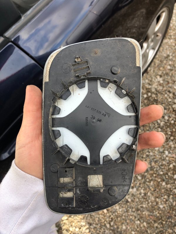

D’accord c’est bien ce que je pensais, j’en ai commandé des chauffants -

Et pour les activer c’est le même bouton que le dégivrage arrière ? -

Bonjour, Comme c’est le début de l’hiver le matin quand je pars la voiture est plein de buée et de givre et j’aimerais savoir comment s’active le dégivrage des rétroviseurs. Les miroirs des rétroviseurs sont bleuté donc je crois que ça veut dire qu’ils ont l’option dégivrage. Il s’agit d’une a3 8L phase 1 Merci d’avance.
