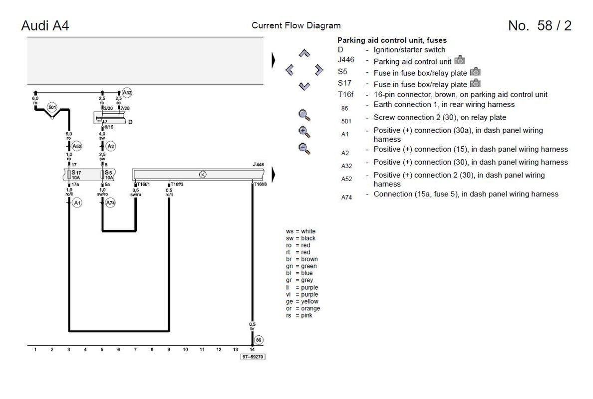

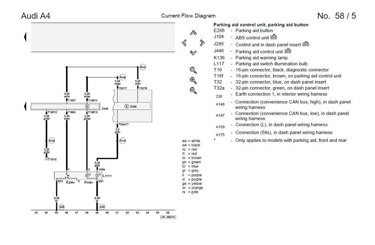

Ben déjà un grand merci d'avoir pris le temps de me répondre c'est super sympa de votre part. Effectivement je me doutais qu'il fallait qu'il soit raccordé au calculateur mais j'avais un petit espoir que cela aurait pu marcher sans. Je vais regarder si sur mon faisceau j'ai des prises de pré-câblés ce serait le top, du coup cela se trouverait sur le coté gauche ou droite du coffre ces connecteurs ? Encore merci.
Bonjour à tous, ayant récupéré un parechoc d'origine Audi sur lequel il y avait des capteurs de recul j'aimerais l'installer sur ma voiture qui n'est pas équipé de PDC d'origine. J'ai trouvé le schéma de branchement du boitier du PDC et j'ai acheté le boitier 8e0919283d ainsi que le faisceau 8E9971085. J'ai également acheter le petit buzzer d'origine pour le bip sonore. Je vois sur le schéma électrique les différents + et - nécessaire ainsi que l'emplacement du buzzer, des capteurs, etc... Par contre il y a 2 fils qui viennent du calculateur et que j'ai pas relié et que je ne pourrais relier car je ne vais pas passer des fils jusqu'au tableau de bord du coup est ce qu'on peut quand même le faire fonctionner si il n'ai pas relié au calculateur ??? Car quand je l'alimente j'ai du +12V en permanence sur le buzzer ? L'ordre d'activation par la marche arrière vient-elle du calculateur et dans ce cas cela voudrait dire qu'il ne peut pas fonctionner sans être relier avec ce dernier ? Car je n'arrive pas à savoir si la borne A159 est un + ou un - ? Merci de vos aides, cdlt Sébastien. Si une modif existe déjà ou si vous avez des liens je suis preneur.
