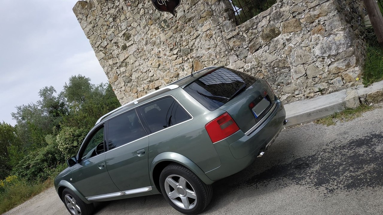

Pseudo : poulpus Prénom : yann Age : 38 Localisation (Ville ou Département/Région ou Canton, évitez d'être précis) : Nice Métier/Etudes : informaticien Vos voitures actuelles : AUDI A6 C5 ALL ROAD V6 TDI 2.5 180 / SEAT IBIZA 6L FR TDI 130 Vos anciennes autos : AUDI 80 /CLIO 2 Des passions : le sport, le métal et kaamelott Comment avez vous connu ce forum ? En cherchant des infos pour les petites pannes de ma seat qui partage quelques similitudes moteurs ( 1.9 TDI) avec les audi a3 ou a4 je suis souvent tomber sur ce forum. Pourquoi y êtes vous inscrit ? Ma première voiture était une AUDI 80 en fin de vie, j'ai toujours voulu racheter une AUDI c'est chose faite aujourd'hui donc inscription obligatoire Votre première impression ? L'entraide et la bonne ambiance sur ce forum. Autres (texte libre)... : Je viens d'acheter cette A6 il y a 2 mois elle a 19 ans et même pas une ride !!
