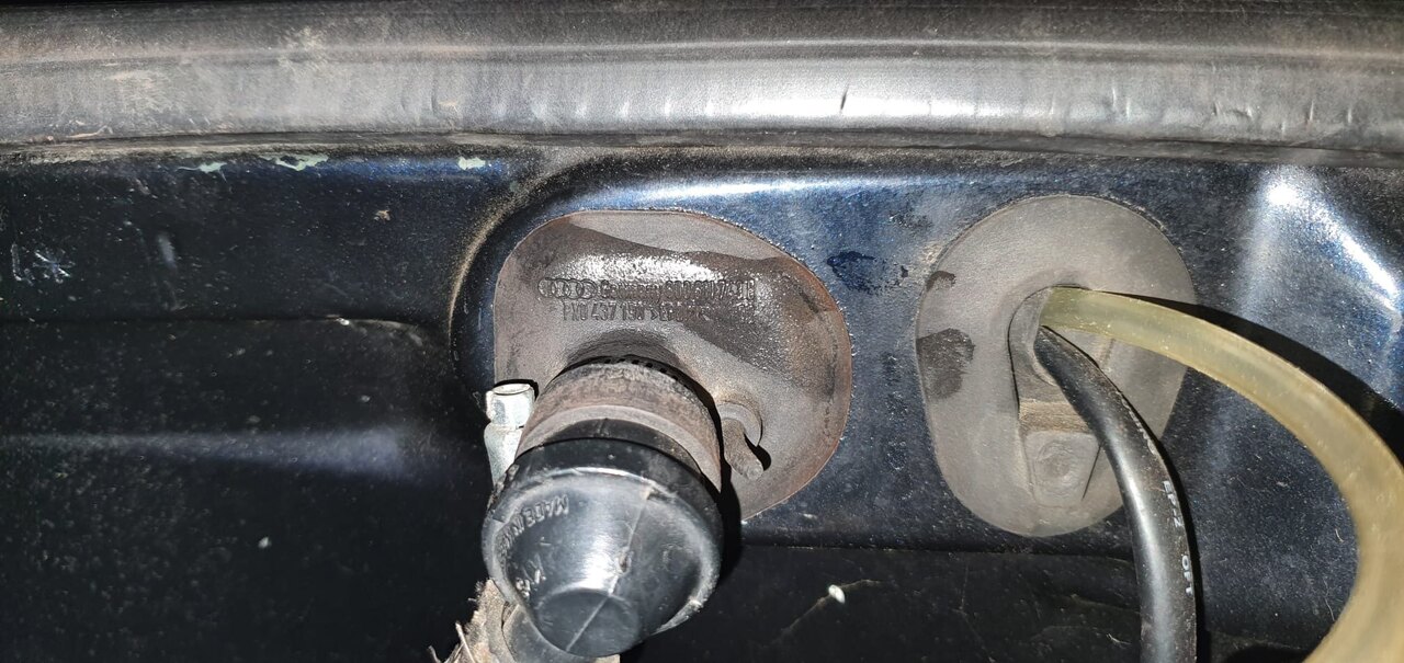

Bonsoir à tous, Petit retour d'expérience sur le sujet: j'ai bien eu le raccord caoutchouc et je m'ai monté sans soucis. En revanche, les frais d'imports se sont élevés à 35€...Soit un total d'environ 70€. -

Merci Audi RS4 J'ai passé la commande chez ECS mais je me demande combien de frais de douane je vais payer... Je voulais éviter de faire une acquisition aux USA et trouver une solution plus astucieuse. -

M in Black a posté un sujet dans S4 B5 / RS 4 B5 - (1997 à 2001)
Bonjour à tous, Le raccord caoutchouc (photo ci-jointe, celui de gauche) qui permet de traverser la cloison pare-feu pour aller au servo d'assistance de freinage est mort. Sa référence est 8D0 611 743 B. Il n'est malheureusement plus procurable et ne se fabrique plus. Cela fait des semaines que je cherche mais ne le trouve pas. Y a-t-il des références alternatives pour des modèles plus récents? Ou peut-être le remplacer par une durit, quelle matière? Quel diamètre? Merci pour votre aide -

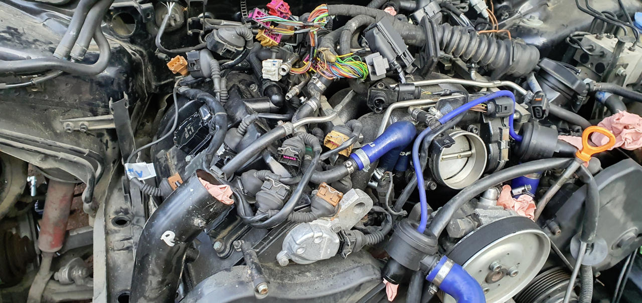

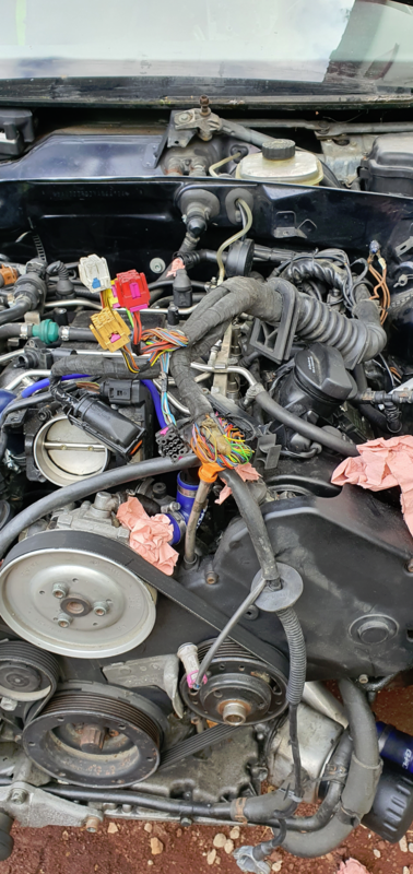

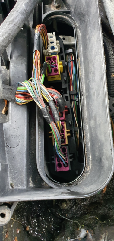

La suite de mes aventures: Une fois la face avant déposée, il s'agit de découpler le moteur du reste de la voiture. Donc découplage de la ligne d'échappement, de l'arbre de transmission, de la commande boite et de tout un tas de harnais (notamment le faisceau du calculateur) et de durit (notamment le liquide de DA). On n'oublie pas de prendre suffisamment de photos pour se souvenir de ce que l'on a fait (et après coup, je regrette de ne pas en avoir pris plus!). Au final, ça donne un joli plat de spaghetti multicolore: -
