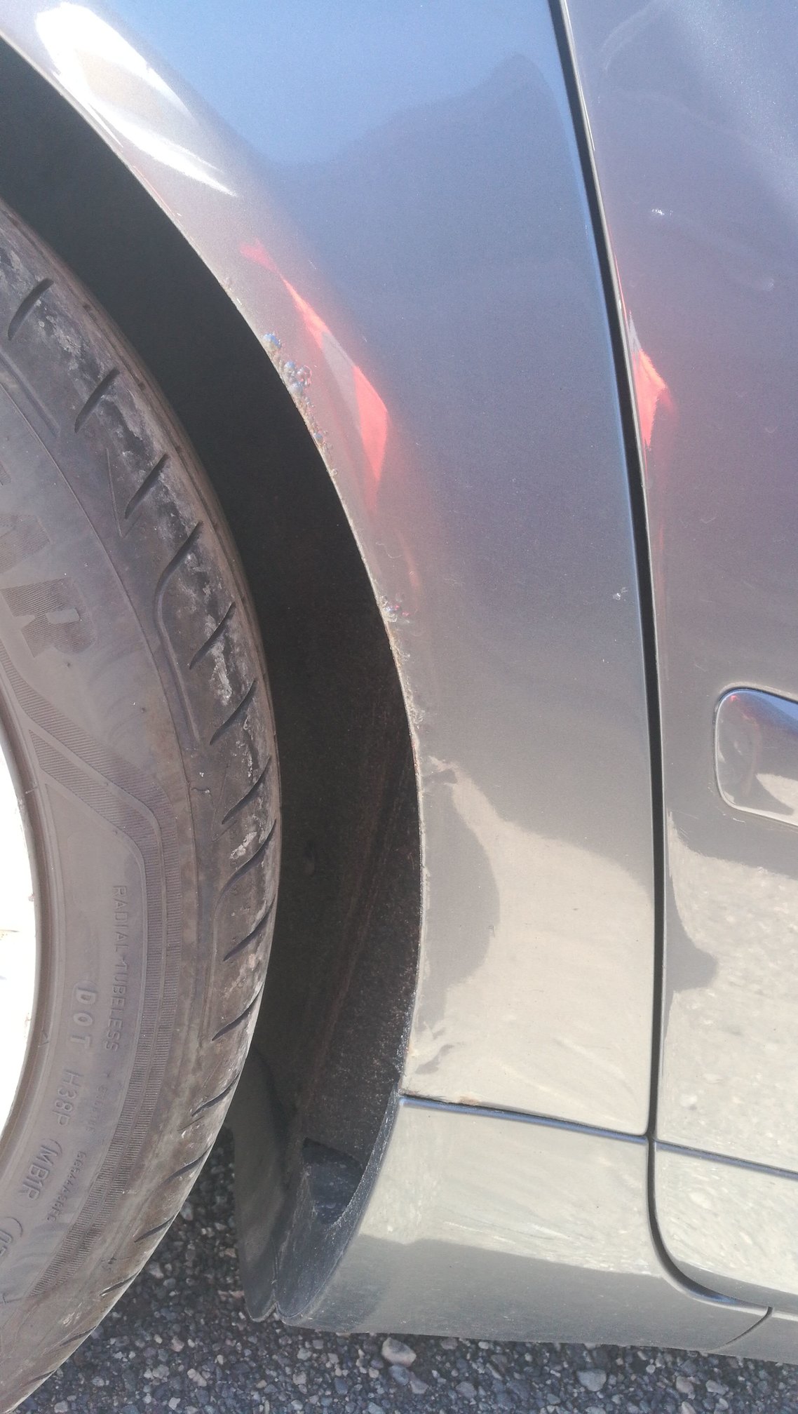

Apparition de rouille au passage de roue
Audi2.7tdi2006 a posté un sujet dans A4 B7 / A4 B7 Cabriolet - (2004 à 2007)
Bonjour à tous, j'ai la peinture qui commence à cloquer la rouille s'invite à mon passage de roue arrière droit. Un carrossier me traite cela pour 450e, un autre me découpe la partie rouillée car cela peu revenir, et un autre me conseille de gratter la partie rouillée il me fait un peu de peinture dans un pot et de retoucher ça au pinceau et ca ne se verra pas trop. Vu l'âge et les km de ma b7 (2006 et 200.000km) je ne veux pas dépenser une fortune mais j'aimerais stoper cela proprement avant qu'il y ait des trous. Avez vous des retours d'expérience où des conseils ? La bombe de peinture cela donnerait quoi ? -
