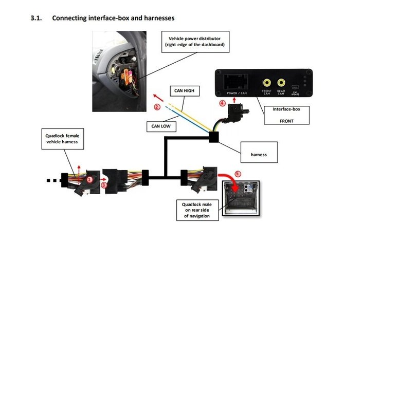

bonsoir à tous, Etant possesseur d'une A8 D3 4E de 2009 , je souhaite y ajouter la caméra de recul.j'ai trouvé l'interface video pour mon MMI 3G High (HNAV) j'ai trouvé la notice de montage de cette interface par contre il y a une chose que je sais pas où se raccorder sur le can high et le can low dans mon véhicule(pour le reste c'est clair).Sur la notice cela ne représente pas la disposition que j'ai,moi j'ai la photo "côté passager" et quand je retire le connecteur c'est une piece moulée dont je ne peut pas démonter pour y brancher quoi que se soit.En fouillant sur le net j'ai trouvé voir photo "connecteur mâle" cela permet de relier tous les can bus confort et propulsion en étoile. Quelqu'un pourrait il m'aider pour savoir ou je dois brancher c'est deux fils (bleu et jaune). Je vous remercies par avance et bonne soirée. -

bonjour David , merci pour ta réponse ,j'avais lu ce topic mais je n'étais pas sur qu'il correspond à mon véhicule, comme dans le titre il écrit MMI ADVANCED et moi un MMI 3g high.Je vais activer avec le vag com pour si j'ai bien l'interface au MMI. Une autre question sais tu de quel boitier il faudrait pour avoir les lignes en fonction du braquage des roues.Bonne journée
