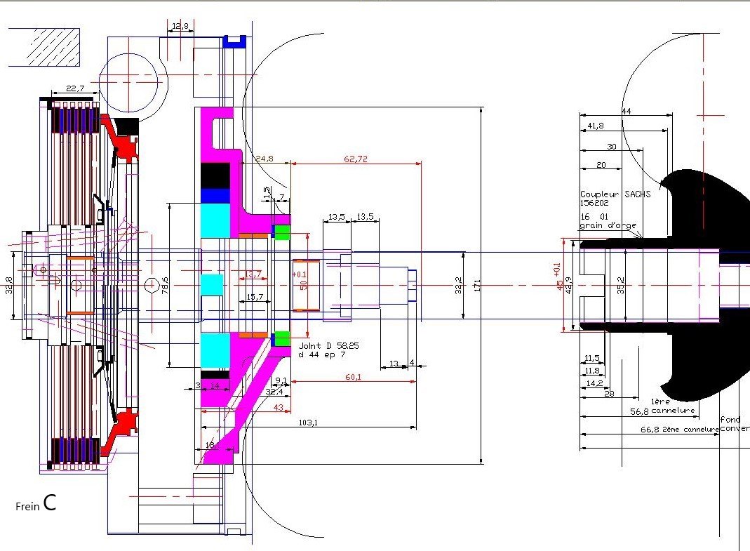

Bonjour, Voila le lien qui montre comment démonter la boite sans sortir le moteur... https://vag-repair.com/tutoriel-remplacement-reparation-boite-automatique-tiptronic-audi-a6/#post-670-_TOC_250006 Pour le convertisseur, sa bague, son joint, la pompe, regarder au moins le début de: https://www.youtube.com/watch?v=zDQ3RBZFLIE Il faut surtout des rallonges de clé à cliquet pour dévisser les vis de liaison avec la clé derrière la boite, lorsqu'elle est inclinée. Il faut bien-sûr un cric pour supporter la boite. Si vous vous y engager, je vous en dirai plus... Il faudrait peut-être regarder mon dessin, la bague est en jaune, le joint en vert. Pour ce qui est de la revue technique Automobile: pourquoi ne pas voir avec un pourvoyeur de notices d'atelier du constructeur qui, membre du forum, les communique facilement: Scalpa des Vosges en a mis sur ce forum. Voir la pièce jointe. Courage! -

Bonsoir, En ce qui concerne la présomption de fuite côté moteur: c'est peu probable car l'étanchéité se fait avec un joint cyclam, c'est un ensemble de 2 rondelles en céramiques qui frottent l'une contre l'autre, insérées dans de la matière souple, et avec un ressort de compression .On ne prend pas de risque de ce côté. Le joint de notre pompe est un simple joint à lèvre qui serre l'axe. Bonne réparation! La Hache -

Bonsoir, Au volant-moteur est accouplé le convertisseur de couple, fixé par 3 vis auxquelles on accède en démontant le démarreur. Le coupleur a un petit axe qui entre dans le trou de centrage du volant-moteur. La fuite ne vient pas du côté moteur. De l'autre côté, le coupleur se prolonge par un tube au bout duquel il y a 2 encoches qui entrainent le petit pignon de la pompe. Le tube de sortie du coupleur est guidé par une bague autolubrifiante, elle même logée dans le corps de pompe. Une arrivée d'huile vient pour lubrifier cette bague et il faut donc un joint à lèvre, juste à côté pour empêcher l'huile de s'échapper. C'est ce joint qui fuit mais il fuit parce que la bague est mal refroidie par l'huile, elle finit par ovaliser le trou dans lequel est est, et le joint ne supporte pas cette excentration. Je vous joins le plan que j'ai publié il y a peu et qui montre l'assemblage en coupe. Tenez vous-en là pour envisager la réparation. Ce que je vais dire maintenant est mon analyse qui explique ce problème fréquent me semble-t-il. J'ai trouvé la bague soudée au tube du coupleur: c'est donc qu'il y a forte chaleur. La bague avait ovalisé (usé) son logement dans la pompe. C'est une bague autolubrifiante (avec du cuivre qui a fondu pour faire la soudure) En fait, l'huile est sensée s'infiltrée entre la bague fixe et l'arbre qui tourne. Le rôle de l'huile est de récupérer la chaleur du frottement et l'évacuer...Vers le réservoir en principe. Il suffit de réfléchir un peu pour comprendre que l'huile est dans un cul-de-sac, ne circule pas puisqu'il n'y a pas de sortie. Ils ont fait une chaudière, une cocotte-minute. Bien-sûr, la bague est autolubrifiante mais insuffisamment pour absorber la contrainte thermique due au frottement. J'ai la solution très simple expliquée dans ma première réponse. Je la donnerai plus-tard J'ai une assez grande expérience des pompes hydrauliques les plus diverses Depuis que j'étudie ce problème, j'ai vu que ZF, dans la HP6, avait remplacé la bague par un roulement à aiguilles, Je viens de vérifier qu'ils ont modifié la longueur du corps de pompe (dommage, car pas transposable!) Et toujours pas plus de refroidissement! Puis, dans HP7, 8, ils ont déporté la pompe avec une transmission par chaine, Mercédès a mis un engrenage. Ces modifications sont un aveu, ils reconnaissent les faiblesses de cette partie et la fuite d'huile entraine les autres problèmes. J'ai vu que de très nombreux véhicules Audi ont cette boite 5HP19. Avec cette expérience, Ils auraient dû prévoir un kit de dépannage en substitution et je vais leur en parler s'ils acceptent la communication avec un retraité. Je crois avoir la solution tellement simple donc pas plus chère! J'essaierai de vous suivre en vous rapportant mon expérience récente sur l'auto de mes amis, mais avec une expérience industrielle qui traite ces problèmes. On peut sauver la pompe avec un usinage pas plus couteux que le prix d'une pompe neuve; Il faut aussi sauver le convertisseur si la bague y est soudée; Au plaisir! -
