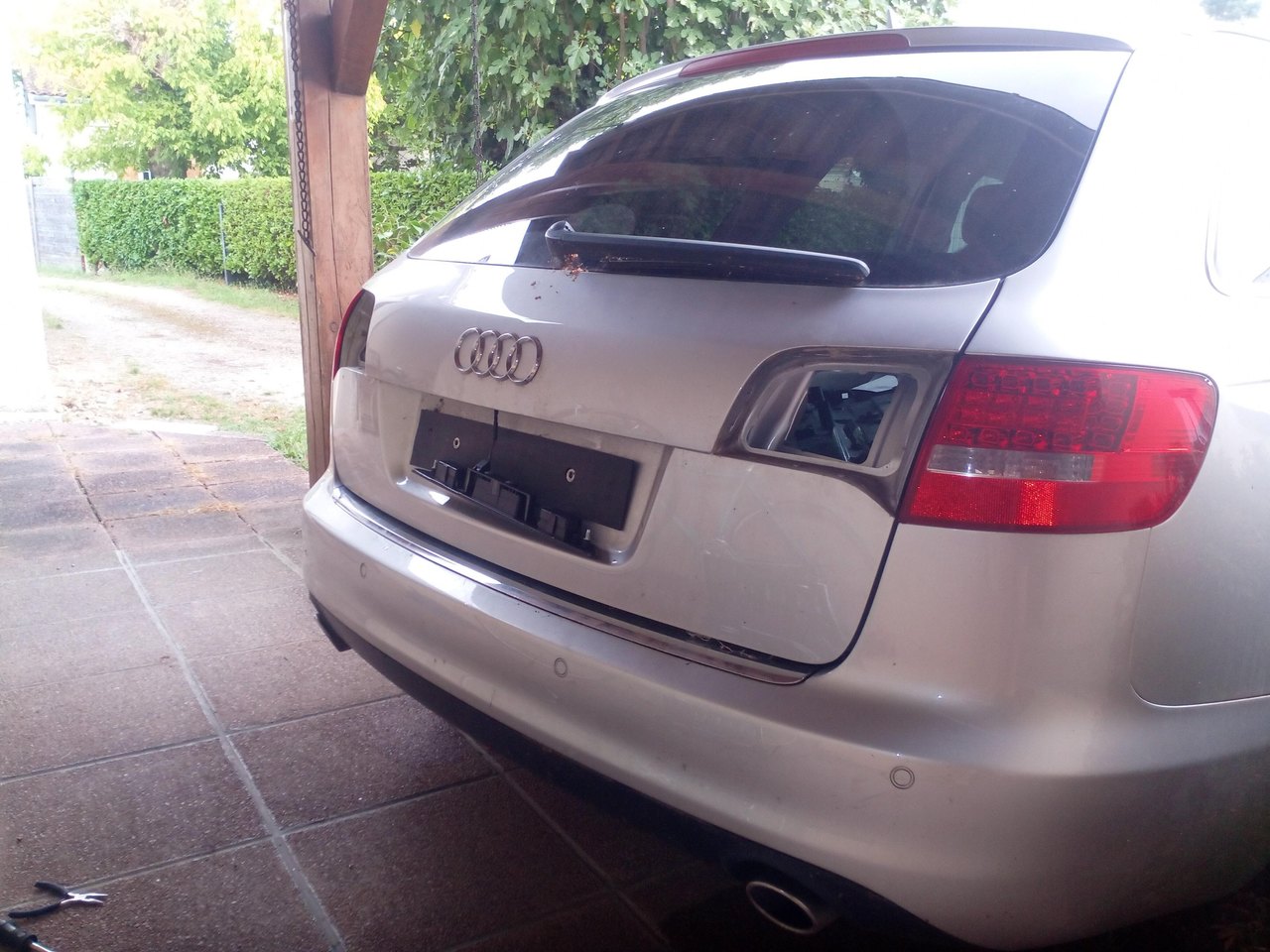

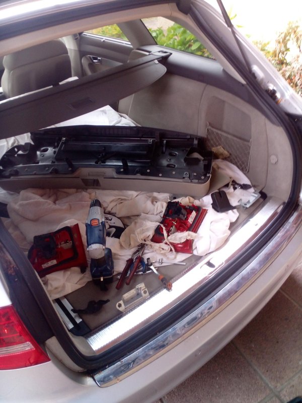

Merci pour les infos J'avais besoin de changer une ampoule d'éclairage de plaque, forcément, la vis était foiré, j'ai donc entrepris de démonter la garniture du coffre également pour retirer la barrette complète de la poignée. A la différence qu'une fois les 6 Torx et deux première agrafes retirées rien ne venait, j'ai donc évité de tirer comme un âne et en effet il y avait 4 agrafes sous le moteur d'essuie glace (très peu accessibles il faut bien entrebâiller la garniture), ça vient peut-être du fait que j'ai les stores pare-soleil, enfin voilà, une fois les 6 agrafes retirées ça vient ! Sur le pied ! Et le store il pèse ! M'enfin, j'ai pu sortir la barre de la serrure (après avoir sorti la plaque et son support forcément !) et extraire cette vis proprement. Petite photo, on voit les encoches des 4 agrafes de chaque coté du moteur d'essuie glace : -
