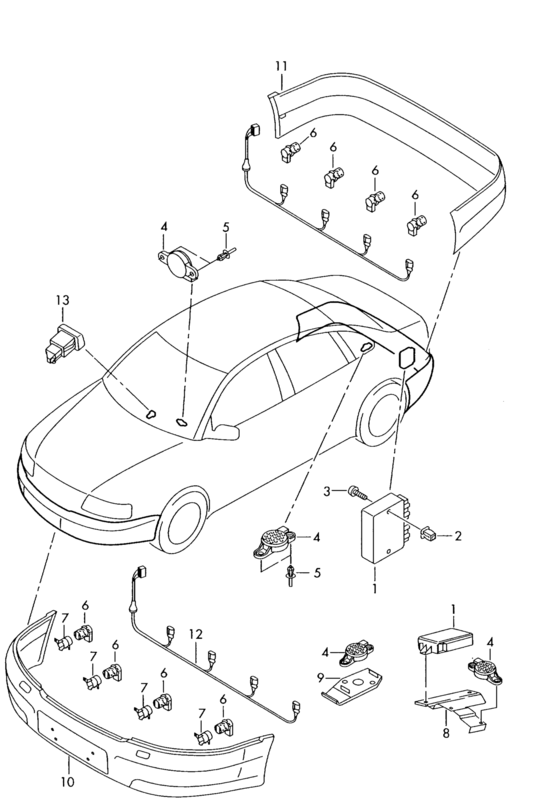

Je n'ai pas le vcds faudrais que je l'achète 😀il se trouve où se fameux boîtier ? -
Bonjour je revient vers vous pour une fois ravoir des conseil a l'achat de mon a4 b5 j'ai remarqué qu'elle a les capteur de recul mais ceux si sont défectueux donc je m'explique : J’enclenche la marche arrière il y a un bip de 2 seconde environ et après plus rien j'ai beau passer ma main m'approcher d'un obstacle il ne détecte plus rien et ne bip plus juste quand j’enclenche ma marche arrière et ces tout si les lumière savent m'éclairer a nouveaux sa serait parfait
