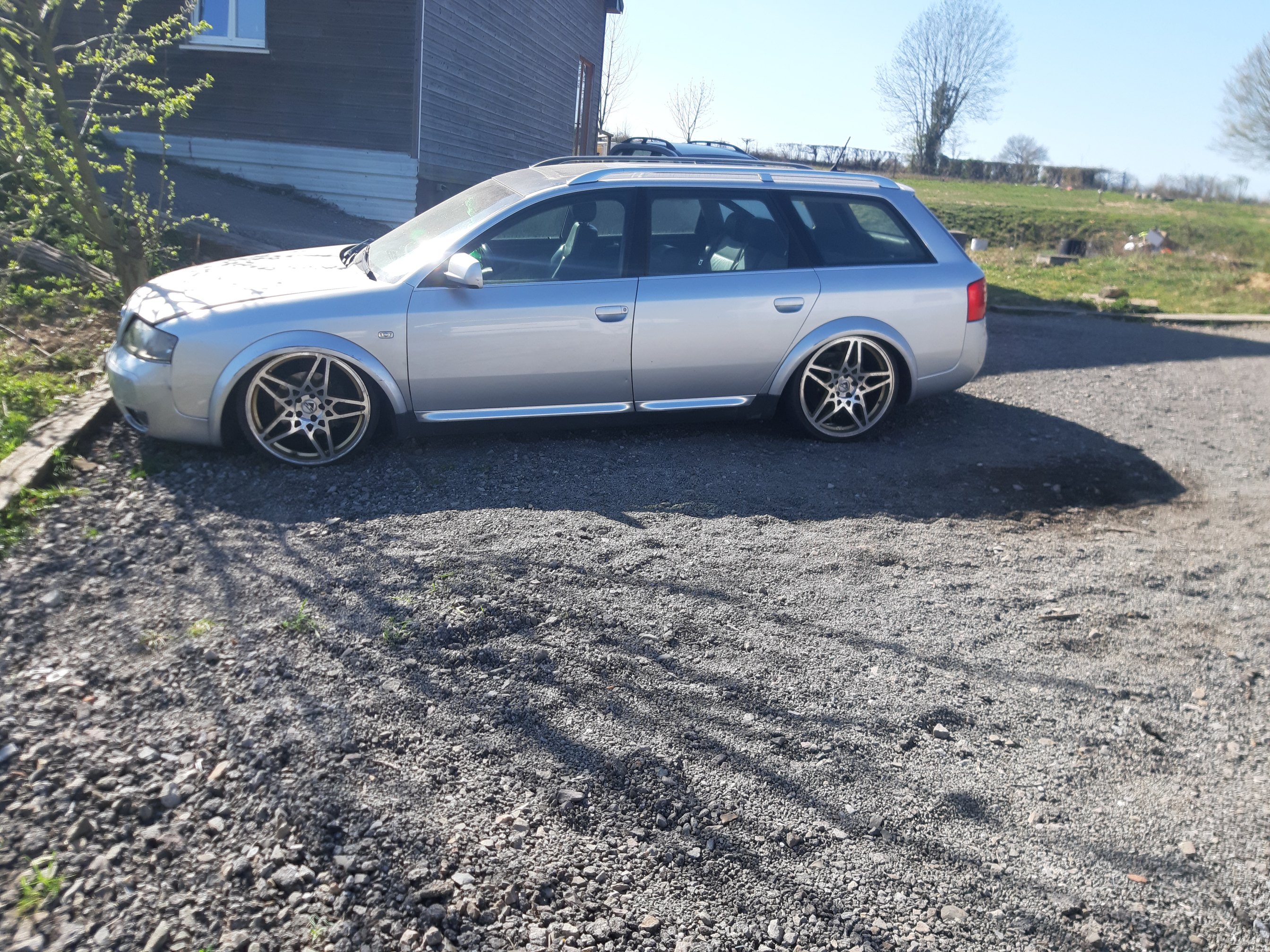

  11. Pseudo : Reivax38 Prénom : Xavier Age : 27 Ans Localisation (Ville ou Département/Région ou Canton, évitez d'être précis) : Isère 38 Métier/Etudes : mécanicien passionné en phase de devenir pro Vos voitures actuelles : Audi S4 B6 Avant 4.2l V8 Vos anciennes autos : Audi A4 B5 Berline 1.9l tdi 90cv, Audi A4 B6 Berline 2.5l tdi V6 Quattro 180cv Des passions : mécanique, sport Comment avez vous connu ce forum ? Par des recherches d’infos sur internet Pourquoi y êtes vous inscrit ? Pour partager avec d’autres passionnés mes expériences Votre première impression ? Bonne ambiance et passion sont au rendez-vous Autres (texte libre)... :
