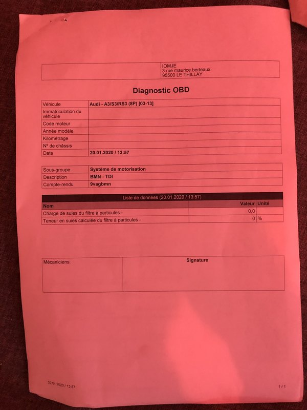

@Bap33 @DoloresBishop mince gendy a du quitter le forum. Bonne nouvelle les amis!!!!!! voiture réparé (pour l'instant) Je suis retourné chez le garage qui me fait la valise a vie gratuit pour la enième fois. et la toujours P2002 et bruit du turbo comme pas possible. et la je lui dit que la derniere fois impossible de faire regeneration forcé avec valise , mais que la regeneration manuelle n'avait pas été possible car javais crever mes deux pneus sur le chemin. Et la BIM, il me lance une regen manuelle et la WAHOU!!! ca accélère comme pas possible, plus de bruit de turbo, j'attend le temps de chauffe et après j'ai décappé tout ca en me fesant plaisir sur le retour. 20 min après les voyants sont éteint. et j'espere qu'il vont le rester. Je ne comprend toujours pas pourquoi j'ai eu ce probleme bete car taux de suie a 0%, ce qui est impossible je suspecte toujours un problème de sonde. Du coup je reste en procédure contre le garage en fesant venir l'expert de facon a voir si des pièces de mon véhicule sont abimés ou si cela necessite le changement de pieces. AU TOP POUR VOTRE SOUTIEN LES AMIS. meme si ce n'est pas fini -

@Bap33 @DoloresBishop @Gendy j'ai besoin de votre diagnostic. J'ai récupérer la voiture avec vanne egr neuve mais qui siffle des 1800tours/min. pour ce fameux garagiste le fap est bouché mais il y 4 jours dans l'autre garage le taux de suie etait de 0% donc je n'y crois pas. ce n'est pas moi qui ai récupéré le véhicule. le bruit m'inquiète énormément ne me dites pas que c'est mon turbo cette fois ci IMG_5279.MOV -

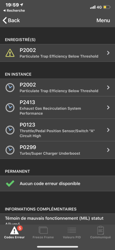

@Bap33 @Gendy j'ai eu ma concession je tombe sur un mécano simpa il fait des recherches me rappelle en me disant que ma voiture nest pas dans les series a rappeler pour maj de calculateur. Je lui explique mon problème de A a Z. il me donne comme piste d'orientation: -Débimetre - bougies de préchauffage -injections - problème de calculateur du a ma reprog. -ou comme l'avait dit @DoloresBishop incompatibilité des sondes. -

Merci Rémi pour ta réponse et tes recherches. voici mes réponses en rouge. le problèmes est que ce que tu m'envoie a déja été checker. du coup j'essaye de comprendre le pourquoi du comment on peut arriver a un P2002. une mauvaise fixation du FAP peut etre? un problème de sonde? le débimetre? -

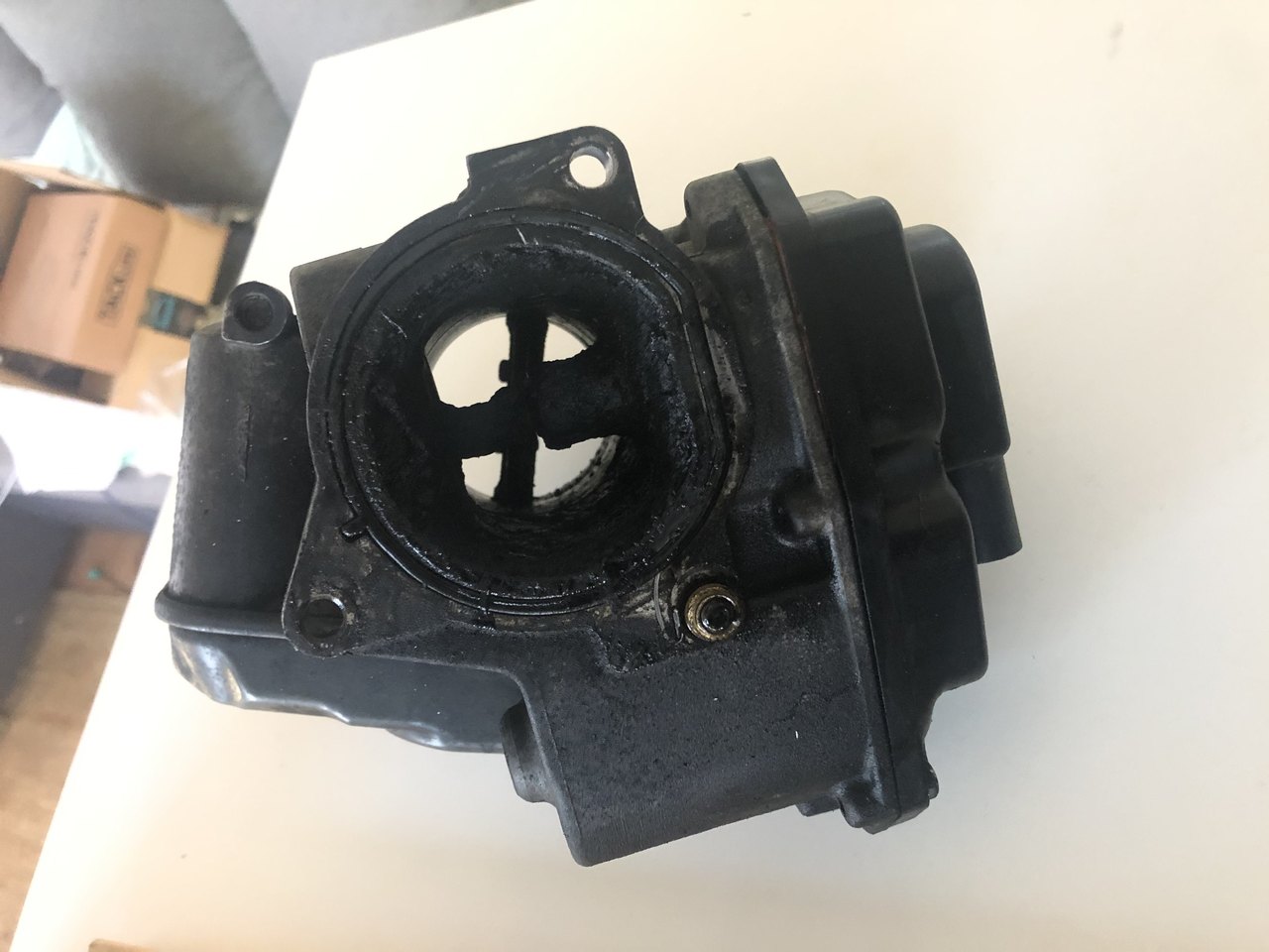

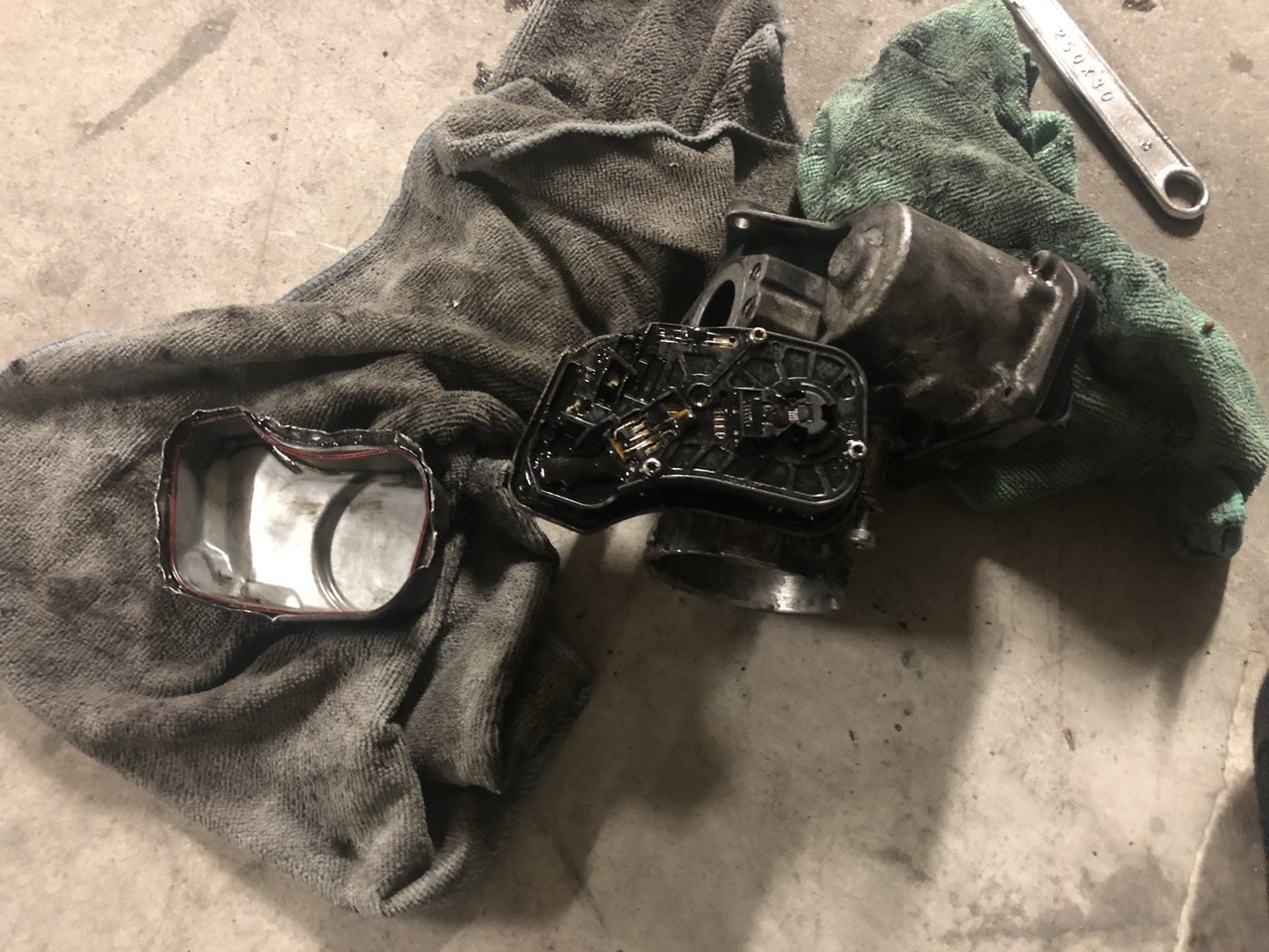

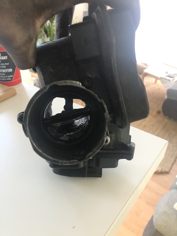

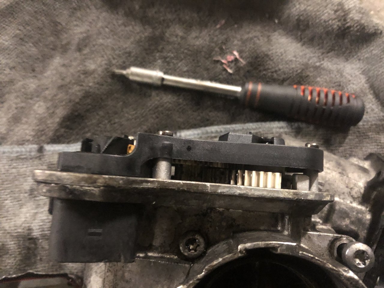

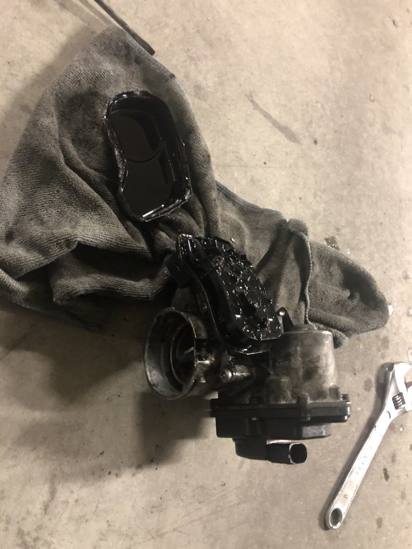

nettoyage vanne egr today un peu galère sans le bon matos. elle en avait bien besoin mais rien ne change pour le p2002. demain j'appelle audi avec mon vin -

Pas de soucis passes de bonnes vacances et récupère bien. juste par hasard une vanne egr encrassé peu elle engendré une erreur P2002 ou c'est forcement au niveau des sondes? J'ai acheter un produit bardahl pour la desencrasser via reservoir, meme si javais vu des avis negatif et que cela ne marchait pas. mais je compte la démonter ce soir ou demain pour la nettoyer a la main. D'ailleurs Je reviens du garage qui fais le carbon cleaning et passage valise a vie. plus d'erreur de sonde apparemment. mais une impossibilité de faire regen forcé.il me reconfirme le taux de suie du fap 0%. (donc pour moi la regen sert a rien) mais possibilité d'en faire une sur la route, le problème c'est que j'ai crever en arrivant. Du coup dépannage changement de pneus dans un autre garage, et la sur le retour pdt 40 min j'essaye de maintenir les 2800 tour/min mais en rentrant toujours les memes voyant. Du coup je suis totalement perdu. mis a part les sondes et capteur différentielle ya t'il d'autre chose a checker? J'ai trouver ceci sur un forum : Pour ceux que ça intéresse, il faut savoir que le calculateur de votre audi n'est peut être pas à jour et ceci entraine une mauvaise régénération du FAP, cf Action atelier 23B6: Citation: Mise à jour logicielle du calculateur du moteur Motif technique Sur certains véhicules Audi A3 équipés d'un moteur TDI 2.0l 120/125kW, issus d'une période de production limitée, une mise à jour du logiciel est nécessaire pour la régénération du filtre à particules. Informez le client qu'une mise à jour du calculateur du moteur doit être réalisée. Demandez au client si le calculateur du moteur de son véhicule a été modifié suite à une opération de tuning (chip tuning). Information client Il n'est pas nécessaire d'informer la clientèle. Veuillez prendre les mesures nécessaires pour que tous les véhicules concernés soient contrôlés et remis en état dans le cadre d'un séjour à l'atelier. N'oubliez pas d'informer également votre Service Occasion / Service Véhicules Neufs afin que ces véhicules puissent être contrôlés et remis en état immédiatement et non pas seulement avant d'être vendus. • Expliquez au client qu'en cas de mise à jour du calculateur du moteur, les bénéfices du tuning seront annulés et que le calculateur du moteur risque même d'être endommagé pendant l'actualisation. Priez le client de demander à la personne ayant réalisé le tuning si une mise à jour logicielle est possible. .... critère : 8P = Audi A3 2.0l 120/125kW TDI -

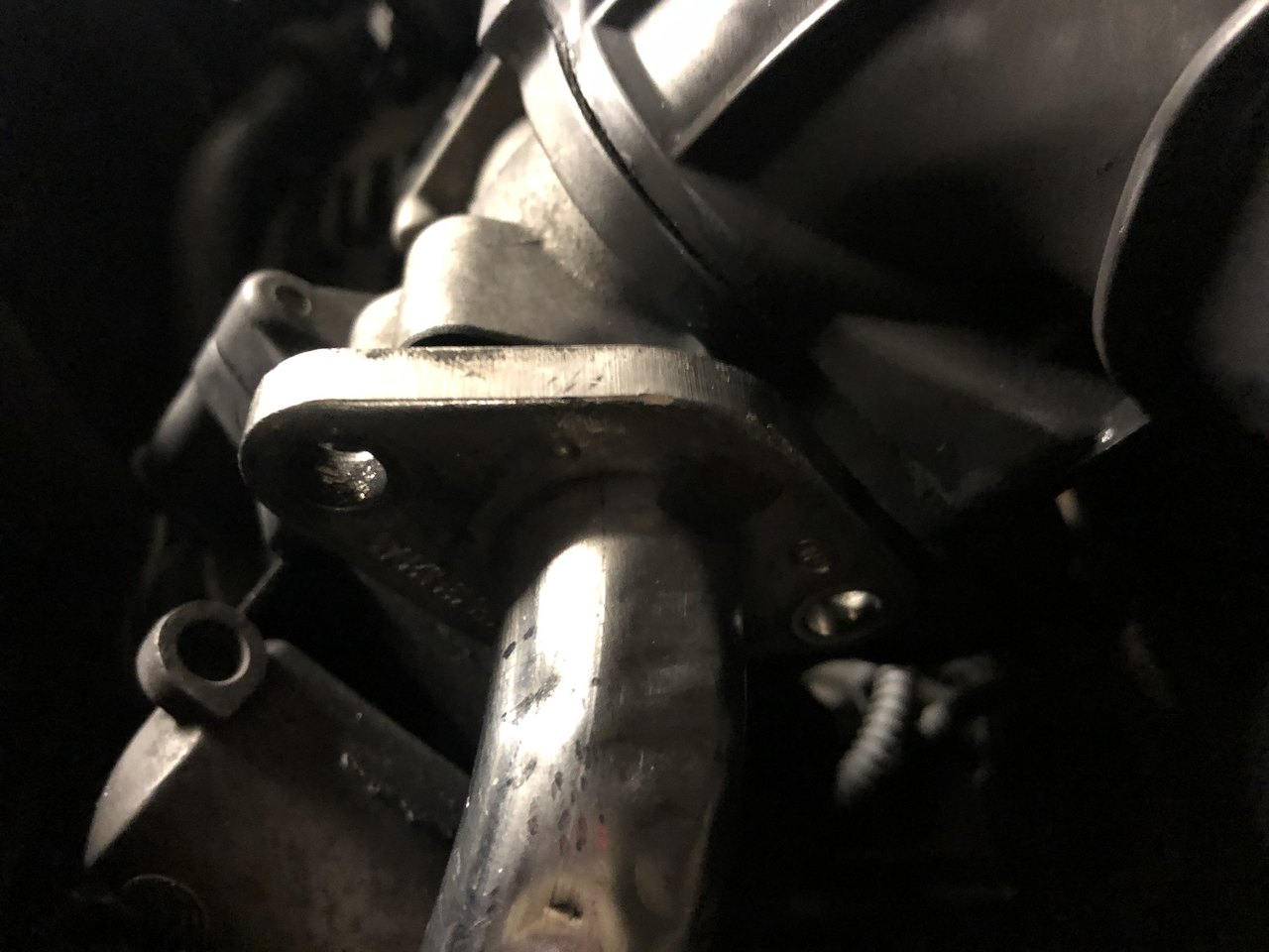

merci @gendy et @bap il y a deux sondes visible sur mon fap que vous pouvez voir sur les photos précedémment je ne sais donc pas si cela est une sonde oxygene ou lambda ou si le terme de ces deux la est le meme. une en aval une en amont. je veux biens les reférences oem un grand merci. -

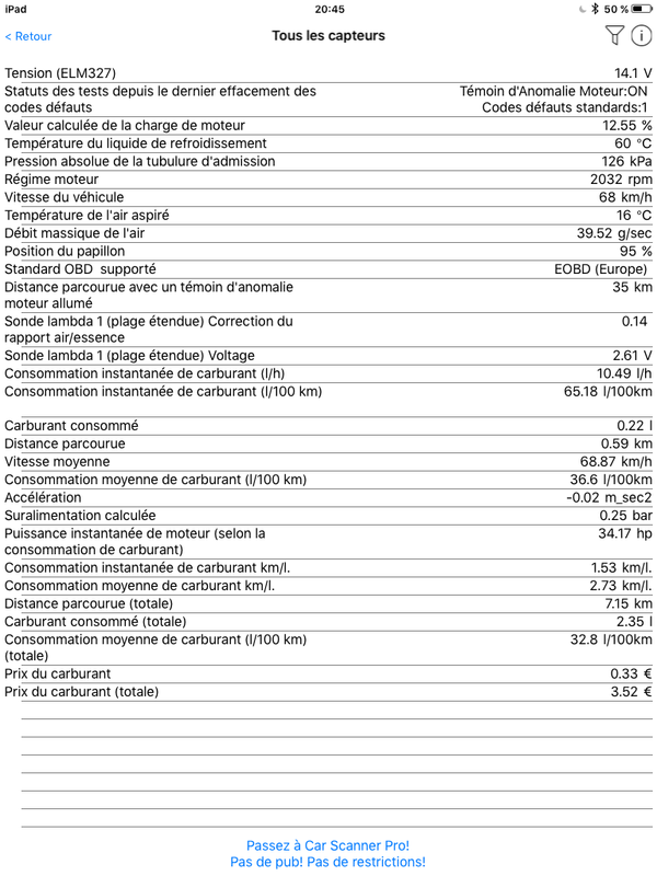

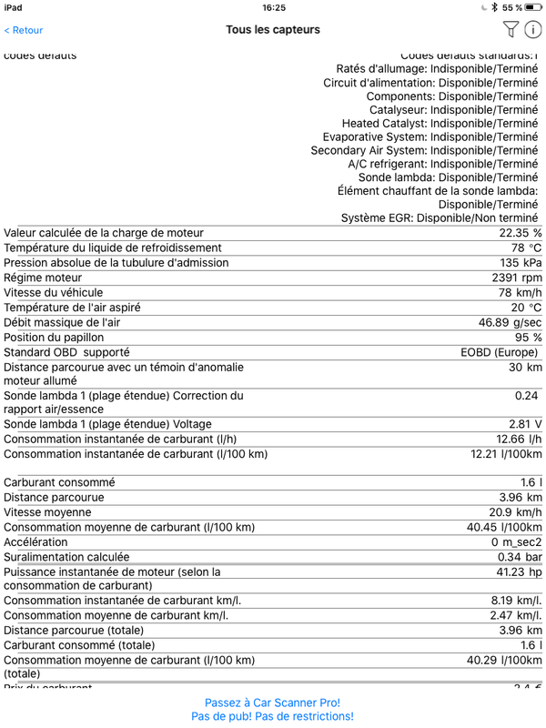

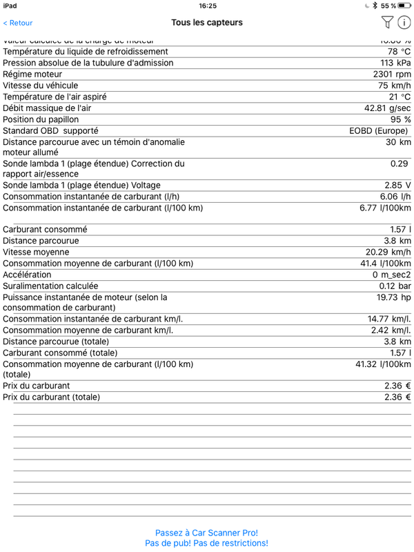

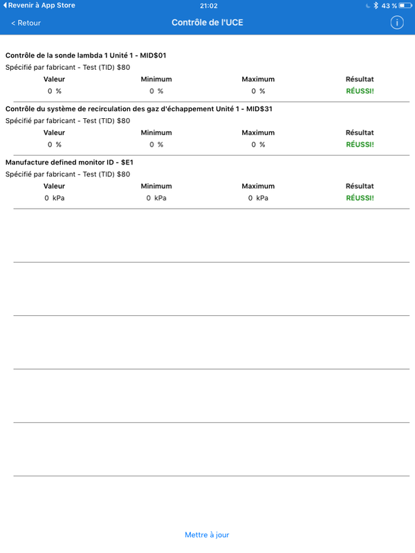

@DoloresBishop désolé de te solliciter encore. as tu eu le temps de regarder mes dernier rapports on voit bien que la sonde change de voltage entre 0 mais sur le dernier doc elle monte 2.61 volt, je pensais que c'etait 1volt et quelques maximum. cela sous entend forcément son dysfonctionnement? ou cela peut arriver. jai passer les sondes moteur a l'arret au ohmmetre, suite a cette vidéo cela ne donne rien sauf pour la sonde turbo, il y enjuste une ou j'ai une valeur de 15 ohmmetre environ mais par intermittence. du coup je ne veux plus attendre mon garagiste et changer les sondes moi meme. je suis désolé de te demander cela mais pourrai tu me confirmer les numéro oem pour les sondes que je dois changer? AUDI A3 sportback 2.0 TDI 2007 moteur bmn quattro 170 cv -
erreur P2002 et incomprehension
pompelopp a répondu à un(e) sujet de pompelopp dans A3 8P / A3 8PA Sportback / A3 Cabriolet - (2004 à 2012)
@Bap33 et @DoloresBishop dsl de vous déranger avec cela voici d'autre mesure prise de ma voiture en roulant ou a l'arret, on aperçoit que la sonde lambda a bien un voltage qui change d'ailleurs selon mon accélération. Le garage ma mis un plan je dois repasser plus tard j'attend la date. mais qu'en pensez vous? comment moi meme je peux detecter ce qui ne va pas? j'en ai marre s'attendre. -

@Bap33 dolores en tout cas merci je suis meme choqué par ton degré de connaissance, la sonde marron je viens de la découvrir bien caché dérriere. et tes réponses sont simples efficaces. si ton garage ouvre sur paris je suis preneur jai tout nettoyé débranché rebranché, maintenant je laisserai faire le garagiste qui sera plus expert que moi pour déceler ce qui ne va pas car moi je suis perdu. dolores derniere question j'ai fais un stage 1 entre temps penses tu que le garagiste puisse repérer ma reprogrammation du calculateur de ma voiture. cela peut il jouer sur les symptômes que j'ai? jai fais un carbon cleaning au passage le meme jour et suite a cela plusieurs jours après une régénération qui s'est bien passé. Merci a vous vous etes adorable
