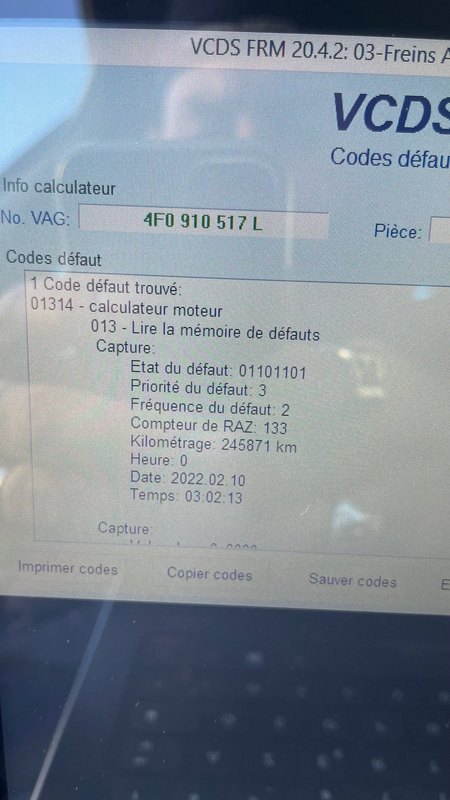

Je le supprime mais il revient à chaque fois. le matin j’ai le voyant esp allumé et elle broute, je coupe le contact, je redémarre, le voyant disparaît et la voiture roule normalement. -
Bonjour, un ami possède une A6 C6 3.2 V6 de 2005. depuis quelques temps il est confronté à un soucis surtout à froid. le voyant esp est allumé et la voiture tousse à froid, il l’a laissé tourner un peu, coupé le contact et redémarre tout redevient à la normale. voici ce que j’ai pu relevé avec mon VCDS: (pour le capteur de pression de carburant je l’ai changé, Il a pris du premier prix donc je pense que c’est pas de la bonne camelote) merci d’avance pour vos réponses. bonne journée.
