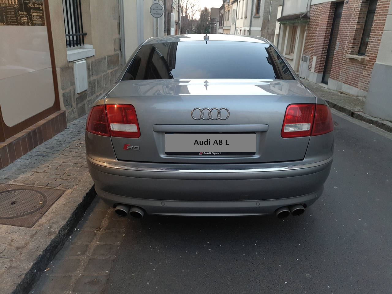

Merci beaucoup. Oui à essayer je ne l'ai jamais vu avec des jantes alu non peintes. Personnellement je la trouve plus agressive avec les jantes noires, ce qui accentue le look S8.😈 Je crois que c'est le look agressif qui m'a plu dès le départ. Mais il faudrait que je me renseigne pour faire des retouches, car malheureusement dans les premières semaines après l'achat je n'avais pas encore le gabarit du véhicule en tête 😙(véhicule précédent : Peugeot 607) et j'ai frotté légèrement contre les trottoirs. Si quelqu'un à une astuce ou un contact, je suis preneur.

Bonjour à toutes et à tous, Je suis l'heureux propriétaire d'une Audi A8 V8 4,2 MPI de 2006. Cette voiture appartenait à une personne du forum (Emre69) que je remercie au passage, pour m'avoir fait découvrir ce véhicule ainsi que l'univers des A8. Achetée en Avril 2018 avec 287000 kms dans un état impeccable pour l'age et le kilomètres. Cela fait plus d'un an que je roule avec et le premier retour que je peux faire c'est : Le confort et le système Bang & Olufsen Habillage extérieur S8 : Pare chocs avant et arrière, jantes 20" et silencieux. Intérieur S8 : Insert carbone et compteur. Bien sur avec l'age et le kilomètre atteint, des changements de pièces et des problèmes arrivent. Ils feront l'objet d'autres posts. Gwenolé
