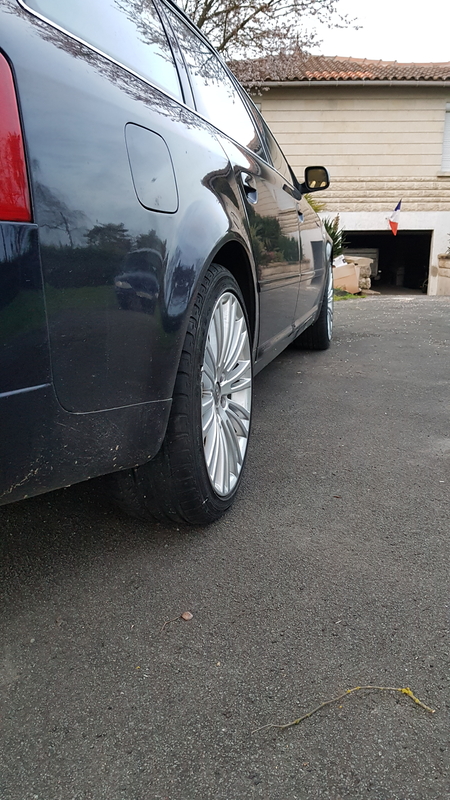

  12. Voici ma première modif sur mon c5 break . Je voulais mettre des jantes d A8 à la base mais je me suis rabattu sur mon 1er choix ... les jantes de Golf R32... Voici les photos .. pour info je dois avoir le pack sport rabaissé d origine ?
