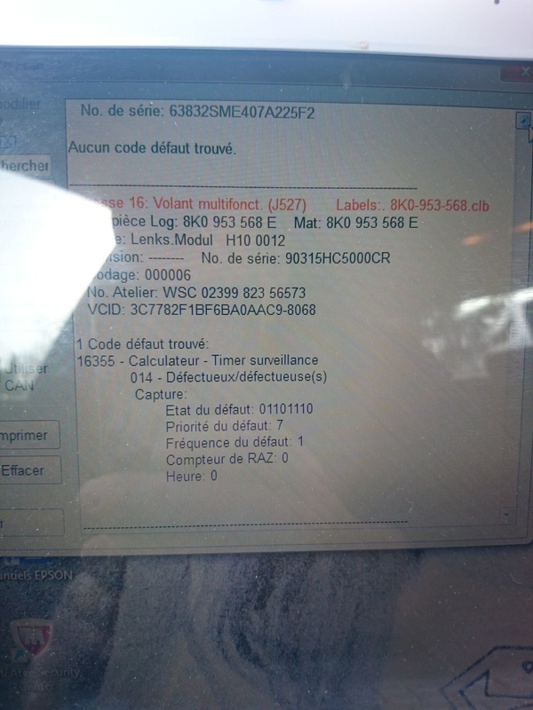

Salut, En fait je me suis aperçu que tout simplement le régulateur refusait de ce mettre en vert sur le tableau de bord ( oui parce que pour l'activer il suffit de le pousser et le tirer pour désactiver ou inversement je ne sais plus et j'avais la possibilité de choisir à quelle vitesse programmé le régulateur sans que le voyant vert s'affiche pour répondre plus précisément à ta question) donc je disait il refusait de ce mettre le voyant car j'avais le voyant bougie de préchauffage allumé avec perte de puissance... Donc une fois que j'ai retrouver la puissance je pouvais activer le saint 😇 régulateur ! Néanmoins j'ai toujours ces code défaut évoqué plus haut. Avec la voiture qui a le voyant moteur allumer et la supposition que le boîtier papillon est mort. 9124 - Unité de commande de papillon P2111 00 [096] - se coince en position ouverte Intermittent - Non Confirmé - Testé depuis RàZ mémoire Capture: Etat du défaut: 00000001 Priorité du défaut: 2 Fréquence du défaut: 1 Kilométrage: 191157 km Date: 2019.02.21 Temps: 21:28:53 Code défaut trouvé: 00003 - Calculateur 005 - Réglage de base / adaptation inexistant ou erroné Capture: Etat du défaut: 01100101 Priorité du défaut: 6 Fréquence du défaut: 1 Compteur de RAZ: 55 Kilométrage: 191076 km Heure: 0 Date: 2019.02.20 Temps: 15:25:08 Voilà -

Bonjour à tous, Tout d'abord je m'excuse si je ne suis pas dans le bon endroit pour ce sujet. J'essaie de résoudre quelque soucis sur mon A4 B8 2.0 TDI 143CV 2008 ambiante avant de la mettre en vente. J'ai ce code erreur 16355 (photo jointe) Je n'arrive pas à savoir d'où sa provient j'ai regarder sur le listing rosstech mais rien. PS: le régulateur refuse de ce mettre en marche, je vois que je peux modifier la vitesse mais pas l'activer
