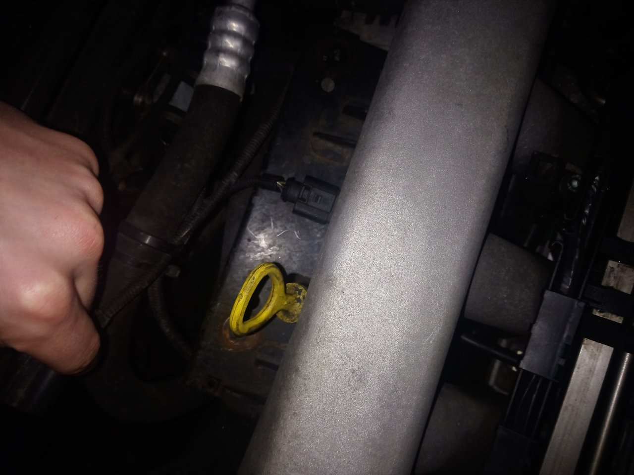

Ouais c'est la deuxième photo dans mon premier post, à moins que tu la veuilles sous un autre angle ? -

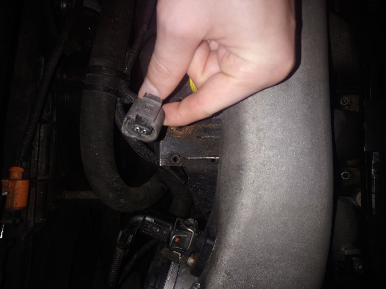

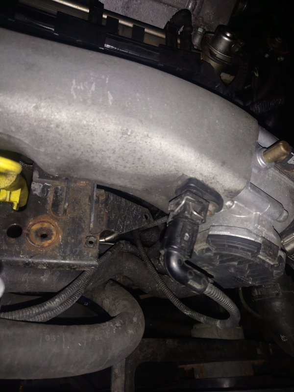

Bonsoir ! Alors déjà pour la fiche débranché, pour être plus détaillé, l'autre bout part dans cette cosse qui fini branchée, entourée en rouge. Et j'ai trouvé un suspect, pas celui que je cherchais exactement mais un autre en chemin. Alors je sais pas ce qu'est ce truc blanc, ya juste écrit "Motor" dessus avec deux flèches qui pointent vers le bas, et un bout est cassé dans une durite qui se ballade... Celle ci exactement... bref faudrait que je connaisse la référence de ce petit truc blanc cassé et à quoi il sert exactement parce que ya rien écrit dessus. -
