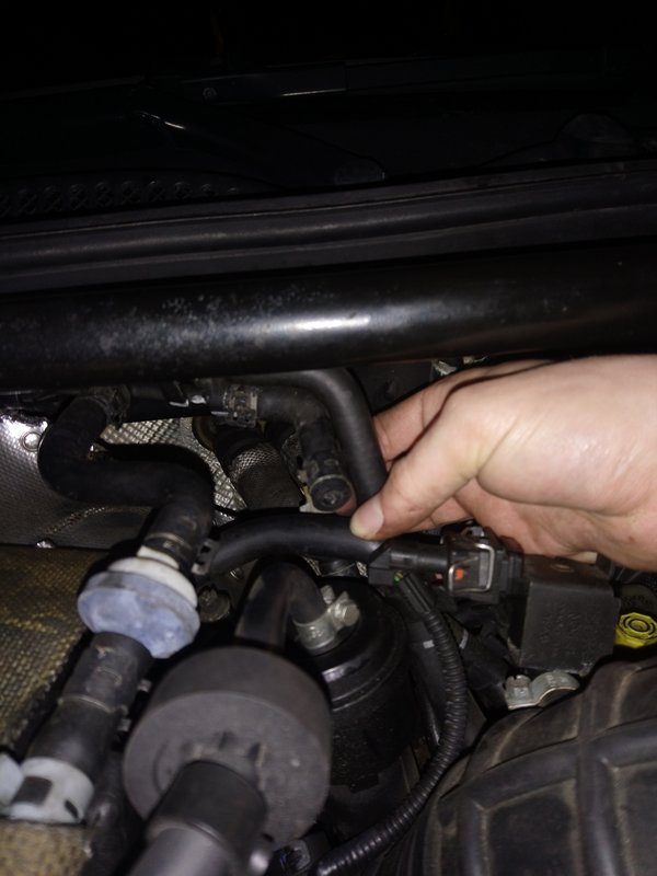

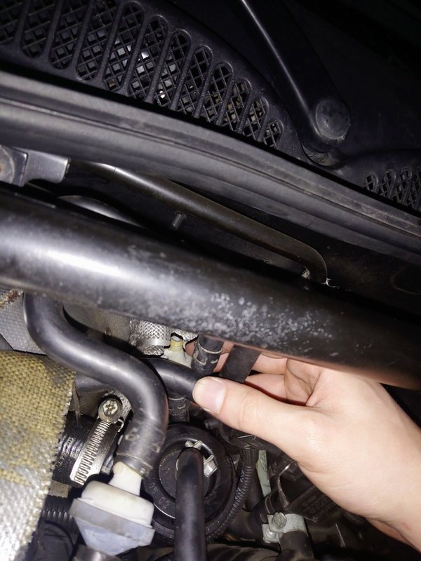

Bonsoir ! Alors déjà pour la fiche débranché, pour être plus détaillé, l'autre bout part dans cette cosse qui fini branchée, entourée en rouge. Et j'ai trouvé un suspect, pas celui que je cherchais exactement mais un autre en chemin. Alors je sais pas ce qu'est ce truc blanc, ya juste écrit "Motor" dessus avec deux flèches qui pointent vers le bas, et un bout est cassé dans une durite qui se ballade... Celle ci exactement... bref faudrait que je connaisse la référence de ce petit truc blanc cassé et à quoi il sert exactement parce que ya rien écrit dessus. -

J'ai ma petite idée pour la fuite j'espère que c'est ce que je pense, là jsuis au taff. Sinon comment vérifier les durite sous collecteur ? Faut démonter ? Parce que c'est inaccessible.. Merci sinon je suis déjà en train de préparer ma petite commande groupée bobine/bougies à laquelle je rajouterais peut être la durite que je suspecte -
