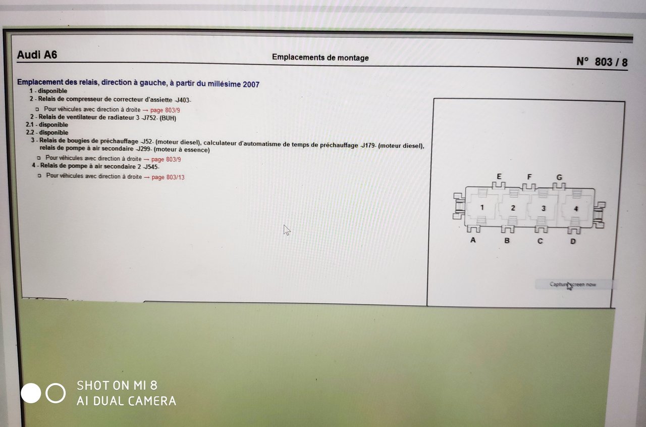

Je pense pas que ce soit ces relais la.. Mais plutôt ceux là regarde. Dit moi si je me trompe. A droite dans le caisson d'eau. ( A droite si tu considere que c'est la droite quand tu est au volant de ta voiture ) Pour être bien sûr qu'il n'y es pas d'erreurs. Et ça confirmerais beaucoup de chose. Car j'ai mon ventilo de climatisation qui ne marche plus depuis un bon moment... la soufflerie ne marche plus. Elle se déclenchait quelque fois mais se coupé net après quelques secondes. Donc le relais 643 correspond sûrement au relais de ventilateur de radiateur. Confirme moi si je me trompe, histoire qu'on puisse retrouver où vont les fils ! Édit : en faite je suis complètement perdu et je suis plus trop sur maintenant 😅😅 pas envie de faire le fil dans le mauvais trouve et tout faire sauter ! -

J'ai regardé sous le volant également. Aucune présence du relais 614 ( ou 644 ) .. j'ai vérifié le coffre. Les deux côté passager/conducteur . Les deux caissons sous le capot.. Nada ! Je devrais avoir un relais 614 rassure moi? C'est le relais de l'alimentation non ? Merci -

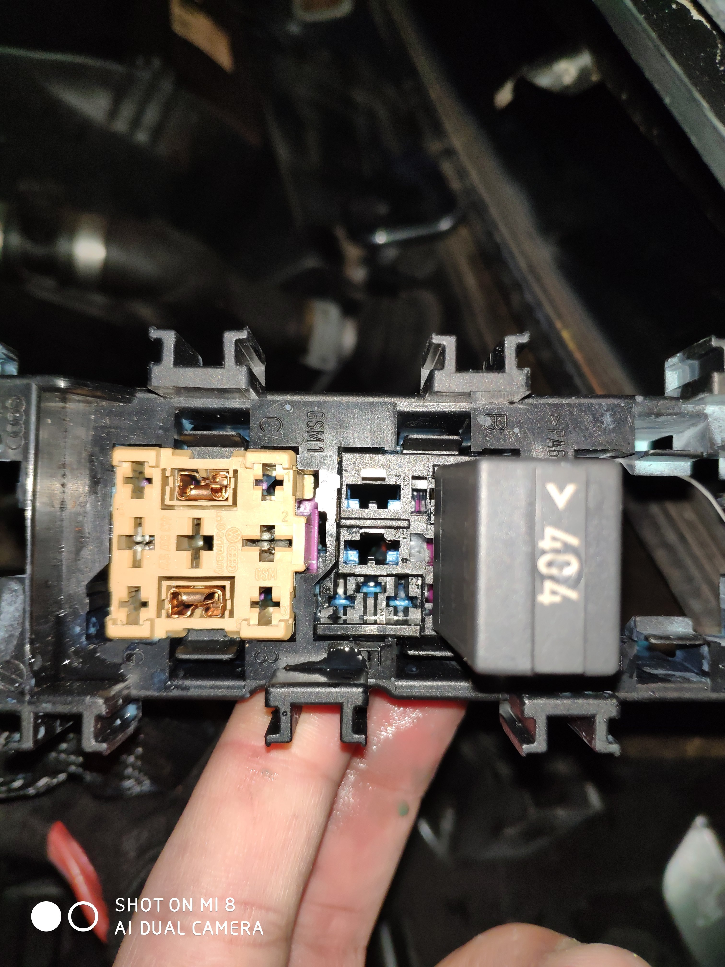

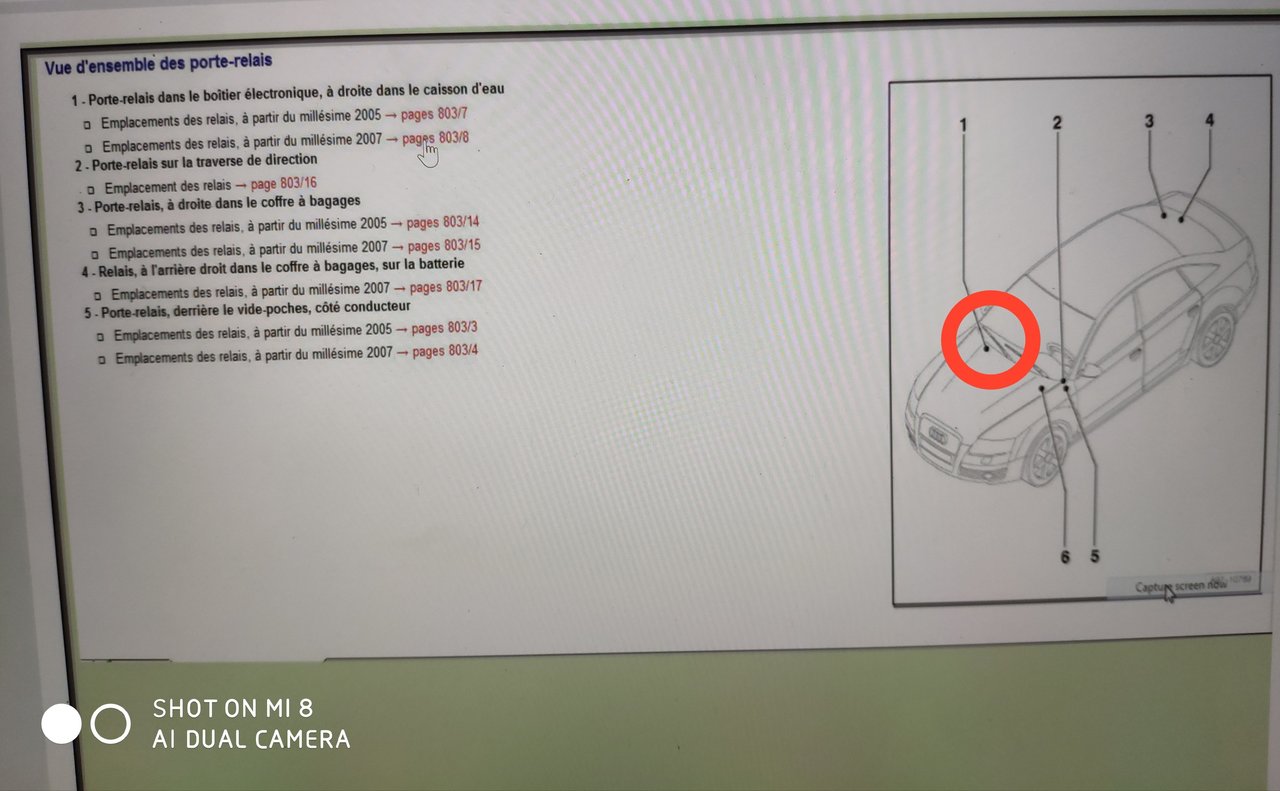

J'ai ouvert l'autre caisson du coté du liquide de frein ( coté conducteur ) mais j'ai pas trouvé le relais 614 justement.. après le caisson était niquel aucune présence d'eau, je regarderais encore demain si je trouve le relais 614. Ils sont chiant c'est anglais aussi, car sur tes photos le caisson situé à coté du réservoir de liquide d'essuie glace est proche du réservoir du liquide de frein. Moi le réservoir de liquide de frein est à l'opposé du liquide d'essuie glace. Dans tout les cas je vais changé le relais 643 et 404 qui était dans le caisson remplit d'eau. Par contre y'avais deux fil du relais 643 qui trainait.. et je ne sais pas dans quel trou ils sont censé allé du coup.. -

C'est pas du tout fichu pareil sur ma voiture ( voiture anglaise ) Moi le bouchon bleu d'essuie glace est du coté passager, au même endroit que mon caisson noir qui etait remplit d'eau.. J'ai demonté également le caisson noir du coté conducteur mais il n'y etait pas. Il y'a un autre caisson noir situé celui-ci au milieu de ces deux-là, je regarderais demain. C'est des photos d'une audi A6 que tu as partagé ? -

Je vais essayer demain, savoir si c'est de leau ou du liquide de lave glace, car ça a carrément fait une sorte de pate bleu sur les cosses et une genre de poussière bleu un peu partout. Il n'y a que 2 relais du coup ? J'ai uniquement le relais 643 et 404 : Je m'attendais à trouver le relais d'alimentation 614, où ce situe-il ?? Merci -

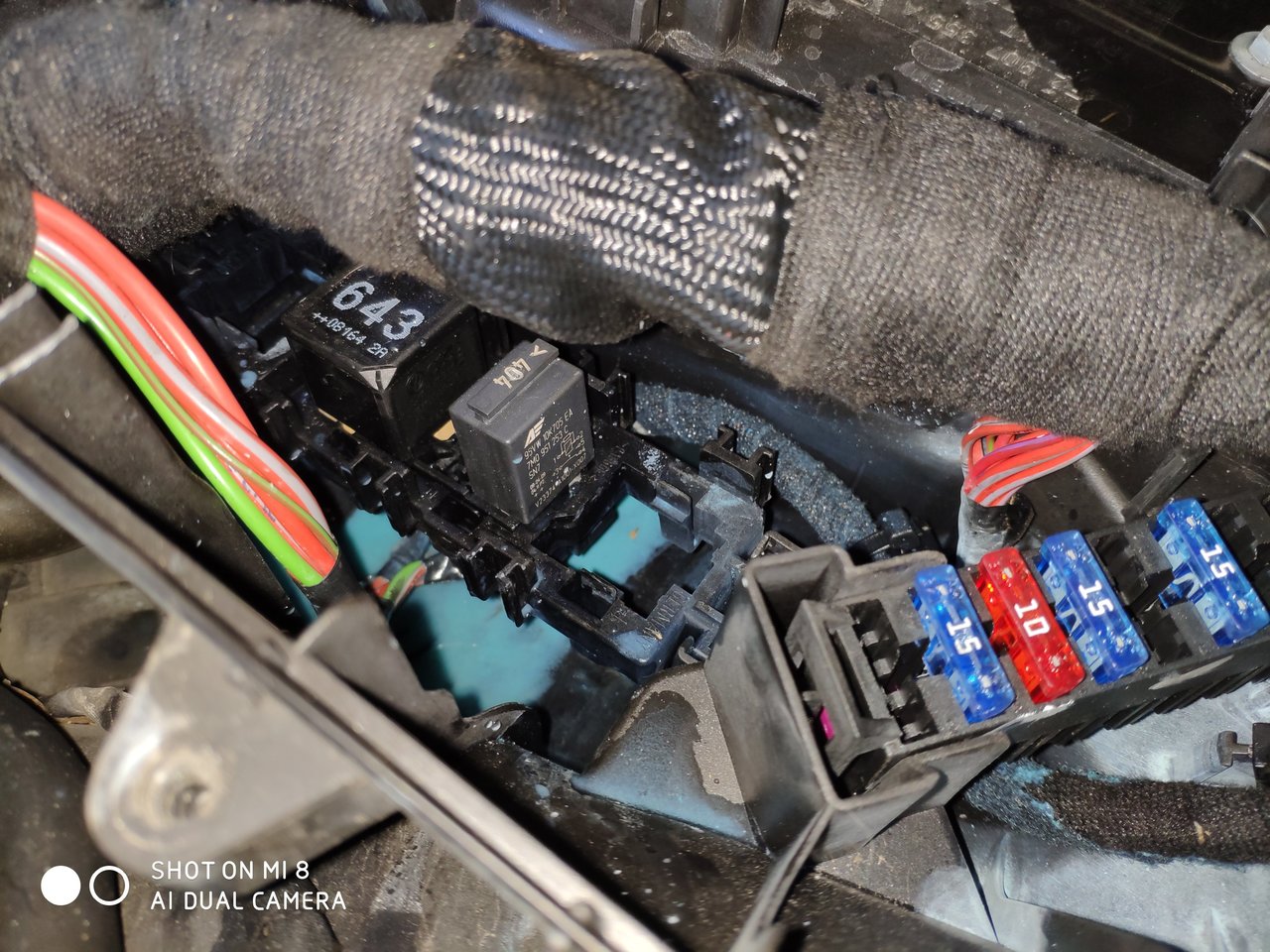

Tu pense que l'eau est rentré par la baie de par brise, ou une durite du liquide de lave glace qui fuit ? La durite du lave glace est-elle présente dans le caisson soit disant étanche. Car je m'interroge vraiment sur cette eau de couleur bleu !! -

j'ai nettoyé et enlevé toute cet eau.. Par contre une question ce pose, au vu du massacre ou niveau des relais, y'a deux fils qui pendent et qui ne sont pas branché sur le relais 643 est-ce normal ?? Je vous montre les photos. -

Bon j'ai démonter la boîte des relais sur le capot.. et la catastrophe !!! Les photos parlent d'elle même... Et encore sur la photo c'est rien.. j'ai enlever 1 litre avant de la prendre les câbles était sous l'eau !!! Ce qui m'inquiète c'est la couleur bleu.. je ne suis pas sûr que ce soit de l'eau.. et je pencherais plus sur le lave glace ... Vous en pensez quoi ? Du coup a votre avis je vais bien m'en sortir avec les fusibles / relais ou ça a pu faire un cours circuit quand j'ai essayé de démarrer en touchant des pièces beaucoup plus importante ? -
