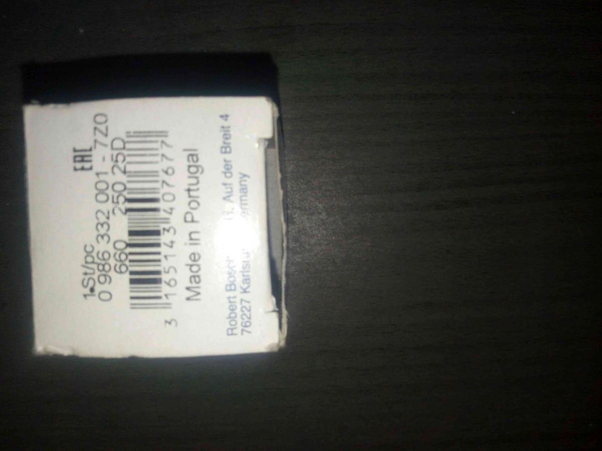

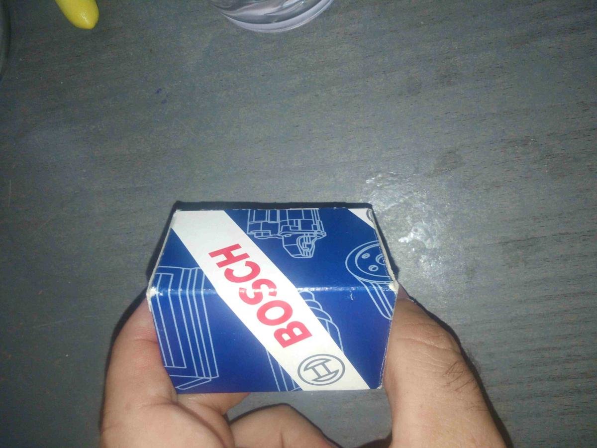

  2. Je joint les photos du relais acheté sans souci avec référence et fournisseur pour ceux que ça intéressent !désolé mais je n y pense pas à tout ça je suis novice sur ce genre de forum... Enjoy... Nils
  3. Slt motorsport56.J ai effectué le changement de ce relais comme marque ci dessus.cela m a coute 12 euros chez un fournisseur de pièces detaches.depuis la voiture redémarre sans encombre.je n ai pas encore resolu le problème de tension de batterie mais je n ai pas encore eu le temps de tout vérifier...merci des infos en ts cas et désolé du retard de reponse.

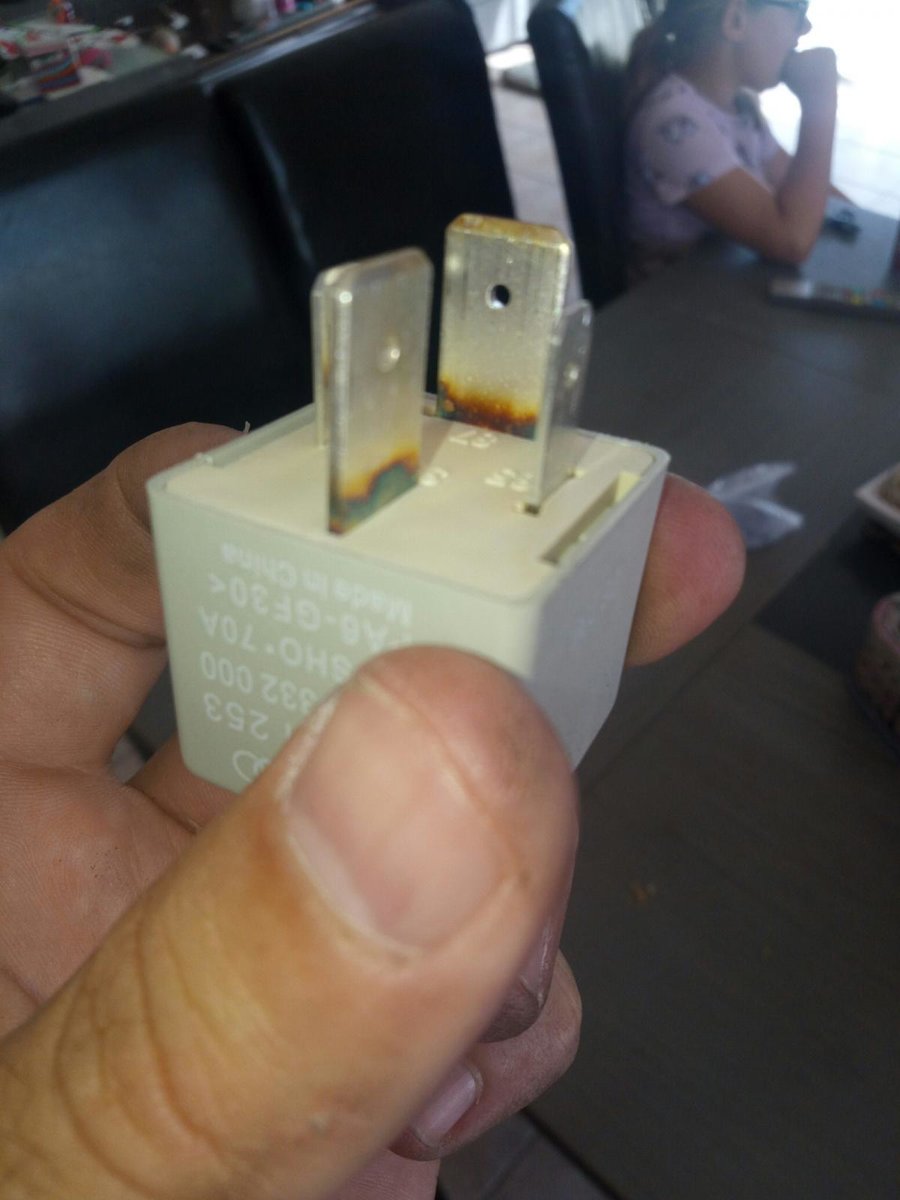

  6. Merci.donc je pense avoir résolu le pb de démarrage....je joint la photo....relai 614 crame je pense....présence d Arc de chauffe... Pour la deuxième je présente une surchauffe au niveau du T de batterie sous le capot moteur (pas dans le coffre...).alternateur ou masse d après vous?
  7. J ai vérifié et je pense avoir eu le souci à cet endroit....photo à l appui sur le relais d alimentation numero 614
