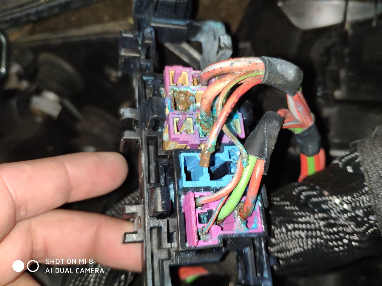

Rabito, ce n'est pas le bon modèle, le problème est surtout au niveau des fils ( soudé sur la cosses ), il me faut exactement le même porte relais avec les même fils au même trou. Car j'en ai trouvé sur Ebay livré de Pologne sans les fils, on voit bien les cosses à l'intérieur, mais vu que c'est d'occasion les fils ont dû être coupé, donc je vais me retrouver avec une cosse inutilisable (soudé) comme celle que j'ai posté en haut sur la photo ?? La boite de relais en question à pour référence 4E0937503D -

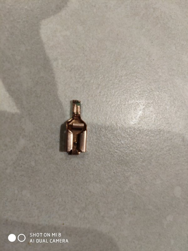

Gros problème !!! J'ai récupérer les relais et le porte relais à Audi tout a l'heure.. mais le porte relais est fournit sans les cosses.. Du coup c'est le gros merdier là. Il a pas réussi a trouver les cosses par rapport au modèle du support relais sur son ordinateur.. il lui sortait plein de référence et aucune cosses qui correspondait . Et surtout 15€ la cosse ( fixé au fil que je n'ai pas besoin.. ) sachant que y'a 4 cosses par support relais.. Auriez-vous un site internet pour l'achat de cosses de Audi A6 et surtout comment trouver la référence exacte des cosses.. je sens que je vais galérer.. Merci de votre aide. J'espère vraiment pouvoir régler cet histoire. Véhicule en panne depuis bientôt 2 semaines Je vous met la photo d'une des cosses. Après y'en a d'autres.. Encore merci CC2002 pour ton lien !! -

@CC21002. Du côté conducteur, comme sur la voiture de Rabito j'ai ça : Le caisson d'eau où le problème est arrivé est bien le côté passager. Donc logiquement le numéro 1 sur le schéma non ?
