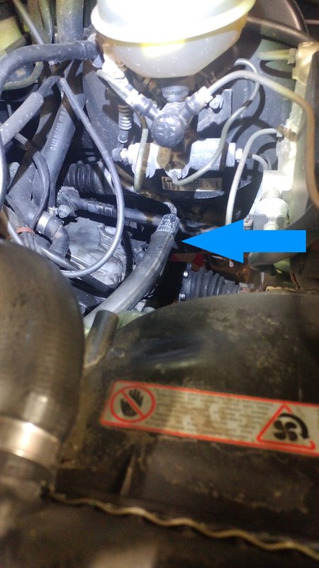

  7. Bien. On avance sans avancer réellement. - Côté ElsaWin, je dois être maudit. J'ai trouvé 3 bases de données différentes (AUDI, je précise, évidemement), et les 3 après installation : "Ces données sont inexistantes dans ElsaWin." Effectivement ça commence à me courir sur le pompon, alors si quelqu'un a une image VirtualBox à faire passer, je suis preneur. J'ai plusieurs accès au net, et loin d'être une brêle en informatique, donc si la volonté y est, on trouvera un moyen technique. - Côté fuite : si je vous dis que je vois de l'huile suinter sur plusieurs points, mais je n'arrive toujours pas à cerner précisément le problème. Oui une durite partant de la pompe de direction suinte particulièrement. Je vous mets les photos, car en fait je ne sais pas évaluer l'état des "jointures" à chaque bout de la dite durite. Plus bas dans le moteur, il faudra que puisse mener d'autres investigations... Mais le haut moteur côté boîte a l'air pas mal sale aussi... - Côté distrib, on va commander les pièces je crois. Je n'ose pas déposer le cache de la courroie de distribution pour voir son état, mais en tout cas la courroie accessoire la plus en avant (qui va à l'alternateur?) est déjà pas mal écaillée. Me suis fait une liste de pièces chez Contitech (voire SKF si besoin) : kit qui comprend courroie, pompe et galet tendeur, 2 courroies accessoires. Sur les sites courants de pièces détachées, je ne trouve pas d'autres pièces, si ce n'est le système complet du galet tendeur (qui coûte un demi-bras d'ailleurs). ça vaut la peine de le changer aussi? - Côté vase de direction assistée : vu le temps passé sous la voiture ce week-end, je ferai cela au prochain tour, je ne touche pas l'auto en attendant. Mais oui, il y a un job fou là-dessous! Les soufflets de cardan côté roue (G+D) ne sont pas encore déchirés, mais sont marqués. Et effectivement les silentblocs du berceau avant ont clairement l'apparence de pièces vieilles de 27 ans.
  8. Apparemment la version d'ElsaWin que j'ai trouvé ne contient pas tout... je rentre marque/modèle/année/etc et ça me fait plein d'erreurs et aucun accès à quoique ce soit de pertinent. Je vais essayer de trouver une autre base de données et de réinstaller une VBox propre. Concernant le matos à commander, c'est volontiers, merci de ta proposition. Tu es pressé? Sinon des nouvelles du front et je dois dire que je suis un peu perplexe... Comme expliqué plus haut, sans avoir pu lever la voiture, j'avais déduit que la fuite d'huile était moteur et au fil de la discussion ici-même, la conclusion se faisait autour du joint spi côté boîte. Toutefois, je continue de la rouler au moins 1x/semaine (env. 40-50km), en surveillant de près les niveaux. Le constat est assez simple. Le niveau d'huile moteur est excellent et n'a pas bougé d'un iota. Par contre, le niveau de l'huile de direction assistée est à la moitié de la petite mesurette (à froid). Pourtant je ne trouve pas la direction dure, même par à coups. Oui il y a l'histoire du soufflet qui est déchiré (n°2 sur cette image), mais il me semble pas ce soit à ce niveau qu'il y a une perte d'huile. S'il en a une... Il faut absolument que je passe sous cette bagnole ce week-end pour avoir enfin le cœur net.

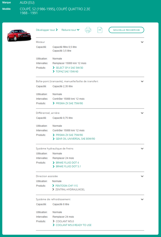

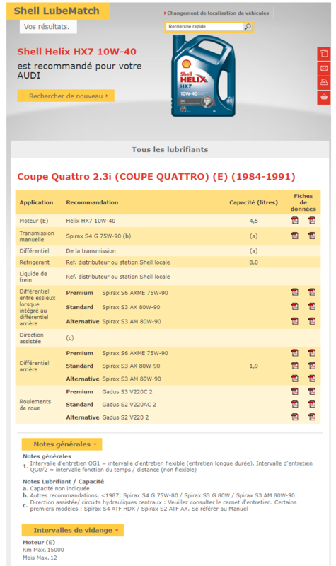

  13. Salut salut! La voiture venant de CH Allemande, le manuel est... en allemand! Il y a effectivement le même type de diagramme. Toutefois, pour aller plus vite et plus serein, j'ai pris le problème à l'envers : les sites de marques d'huiles proposent, en configurant sa voiture, leurs produits recommandés. Certains sont plutôt complets, d'autres moins. Certains parlent de 10w40, d'autres de 5w30. Les variations se font peut-être en fonction des additifs et autres compositions des huiles. J'ai vagabondé sur le forum et je suis tombé sur un topic où le sujet a déjà été débattu et rebattu dans tous les sens. Je suis certain que chacun est de bonne foi et tente d'apporter sa "petite astuce" aux autres. C'est même d'ailleurs le principe naturel d'un forum, mais sur ce coup, j'avoue avoir cédé à celui qui était le plus facile à trouver : Shell. Chez Shell ça donne ça : Ou autre exemple :
