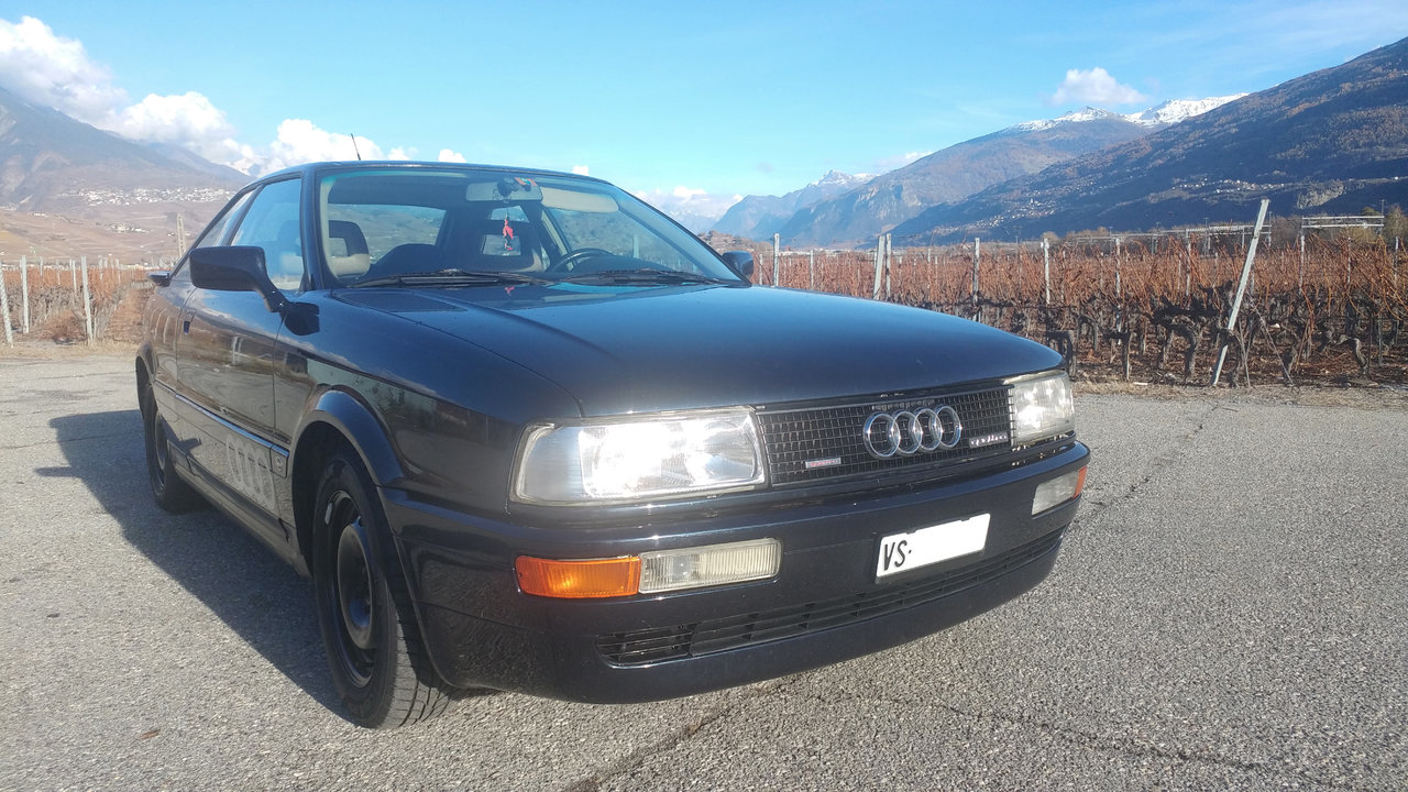

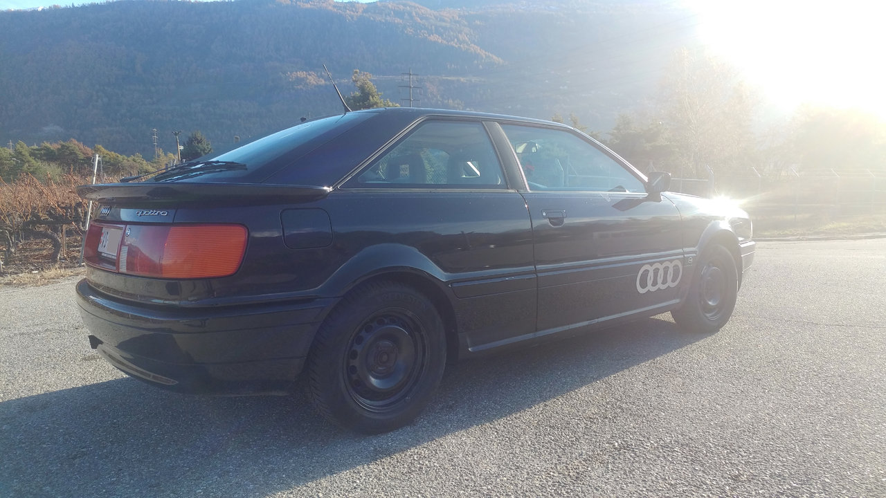

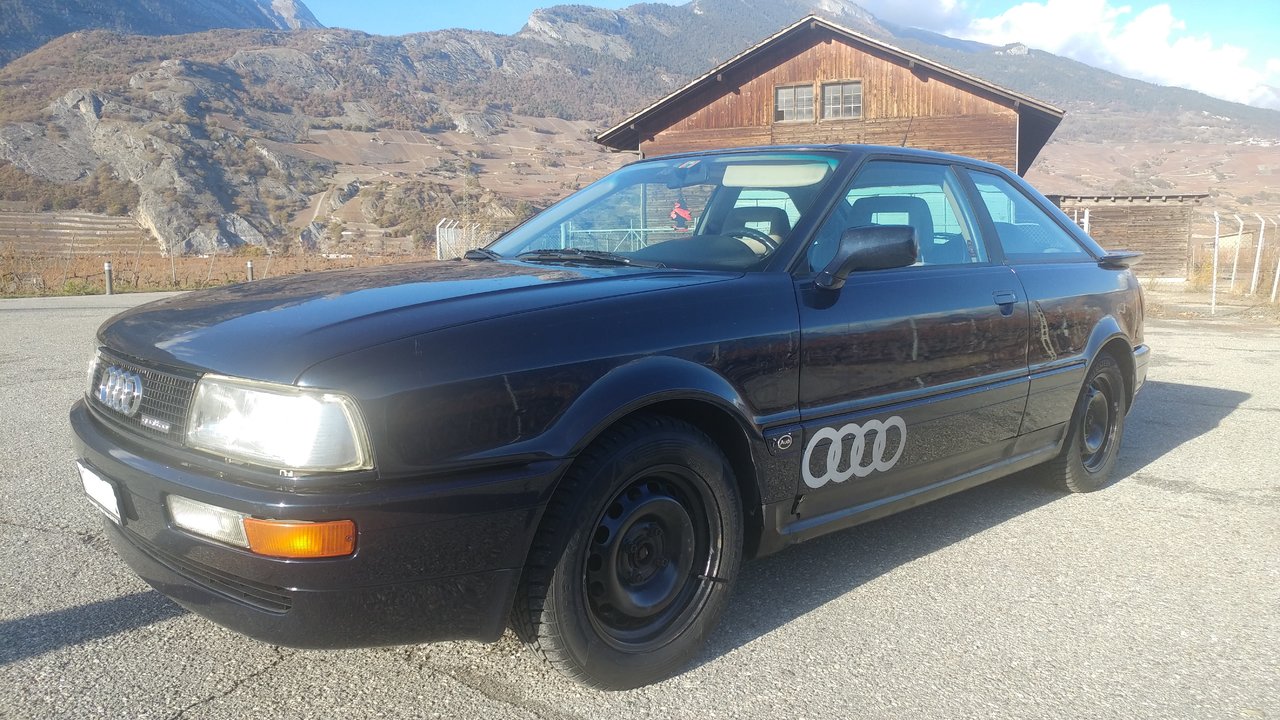

Bonjour ou bonsoir à tous! Cela fait maintenant une poignée de semaines que j'ai craqué (et c'est bien le cas de le dire!!) sur ce Coupé Modèle : Coupé Quattro Type 89 Année : 1991 (juillet) Moteur : 2.3 (NG) Je suis encore à la phase de faire le tour pour me rendre compte de l'ampleur des travaux si, dans l'idéal, j'aurais voulu la restaurer au maximum. Des photos plus précises seront postées plus tard au fil des sujets, mais je me suis déjà fait une "petite" liste. STEP 0 Savoir d'où provient la fuite d'huile : elle est minime, mais bien que ça suinte autour du filtre à huile, du carter et du haut moteur, après un bon nettoyage il n'y a vraiment rien d'alarmant. Par contre, sans pouvoir lever l'auto, je remarque une tache d'huile récurrente qui se retrouve juste derrière l'essieu avant ou autrement dit, entre le moteur et la boîte. Avez-vous des avis là-dessus? Je me suis certifié qu'il s'agit bien d'huile moteur. STEP 1 - vidange moteur - changement filtres à huile et à air et joint de carter - vidange boîte - graissage des ponts - changer la distribution - changer le soufflet de direction - contrôle des soufflets de transmission Changer le soufflet de direction : en inspectant le moteur, je me suis rendu compte qu'il était déchiré net en son milieu. Toutefois, bien que je me sente à la hauteur de faire une vidange, je ne suis pas sûr que je puisse m'attaquer à ceci. Contrôle des soufflets de transmission : dès 60-80 km/h, j'ai un bruit de roulement provenant de l'avant (presque comme dans un train) avec une vibration dans le volant. Je vais donc commencer par contrôler les soufflets. Mais effectivement, certains me diront que ça peut être aussi un cardan... affaire à suivre donc... ---------------------------- Plus tard il s'agira de refaire la peinture, la laque a sauté de partout et le toit ouvrant a l'air en mauvais, bien qu'il soit toujours étanche. Puis viendra l'intérieur, dont les fameuses illuminations de nuit qui sont passées, ou qui ne sont fonctionnent pas sur le bloc de boutons de la console du milieu (antibrouillards, etc). La jauge de température de l'eau s'illumine mais l'aiguille ne fonctionne pas. Les patins de siège ne tiennent pas dans les rails, les sièges ont de la peine à s'ouvrir, le ciel de toit est prêt à tomber et les tissus des portes avant sont détendus. Les sièges sont à regarnir, etc etc etc Bref, j'espère que c'est le début d'une looooongue histoire.

Bonsoir à tous, Merci de m'accueillir. Cela faisait un moment que je cherchais une voiture rattachée à ma jeunesse. Mon père ayant eu diverses Audi (80, puis A4), c'est naturellement que je me suis tourné vers la marque aux anneaux. Dernièrement, une Coupé Quattro 2.3 type89 de 1991 m'a tapé dans l'oeil. Elle a passé les 210'000km et a une foule de choses à réparer/soigner/changer/améliorer, mais voilà... Quand le cœur parle (et les oreilles)... Du coup, je vous ai laissé un indice sur mon lieu de résidence. Au plaisir de vous croiser sur le forum, que j'ai déjà pas mal feuilleté en tant que visiteur.
