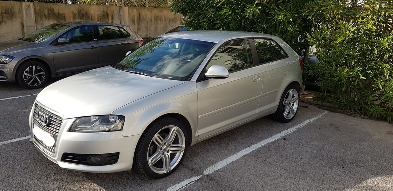

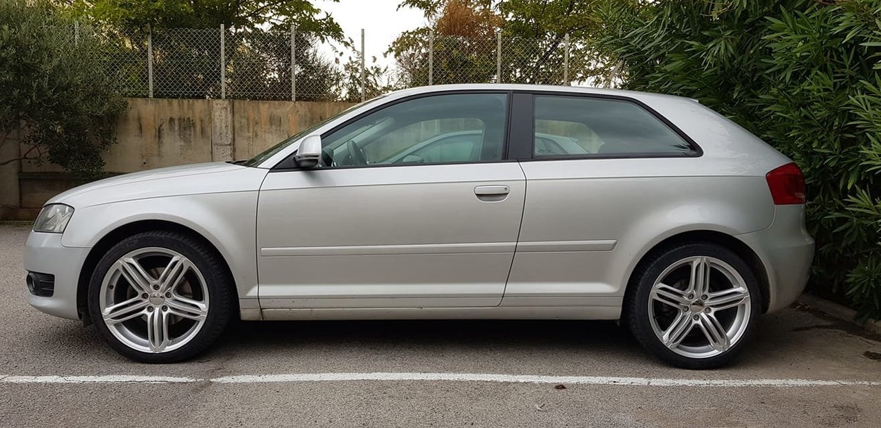

Hello ! Bon pour la finalité, je suis allé les voir et les ai monté sur un coté avant de les acheter, et 18x8 ET45 ça passe très bien Niveau tarif, j'ai payé le jeu de jantes 350€ (des réplicas RS6) sur lecoincoin, c'est plutôt les 4 pneus neufs qui m'ont fait une tranchée dans le portefeuille ! (d'ailleurs le mécano qui m'a monté les pneus m'a dit que j'avais fait une bonne affaire sur les jantes, car elles sont nickels, pas voilées, et bien équilibrées. Sinon là pour l'instant je ne la trouve pas beaucoup plus "tape cul" Manque plus qu'à rabaisser d'un poil de c** et ce sera top. -
Bonjour à tous ! Je viens de monter des jantes 18" sur mon Ambiente 2.0 TDI , j'adore ces jantes et ne regrette pas mon choix, par contre je trouve qu'elle serait tip top avec 15 mm de moins en hauteur ! (actuellement, entre le sol et l'aile j'ai 68cm à l'avant et 68,5 à l'arrière) Du coup je regarde les ressorts courts sur le net, je trouve de tout et n'importe quoi ... Du coup je me demande si les ressorts des Ambitions en chassis sport se montent sur les amortisseurs de mon Ambiente ? Ce serait une solution en plus assez économique vu le nombre que l'on peut trouver d'occasion ( ceux qui ont rabaissé + leur châssis sport.) Si les ressorts "chassis sport" sont non compatibles sur mes amortos, quels ressorts prendre pour rabaisser de 15mm voir 20mm grand max ? Merci à tous Voici la hauteur actuelle :
