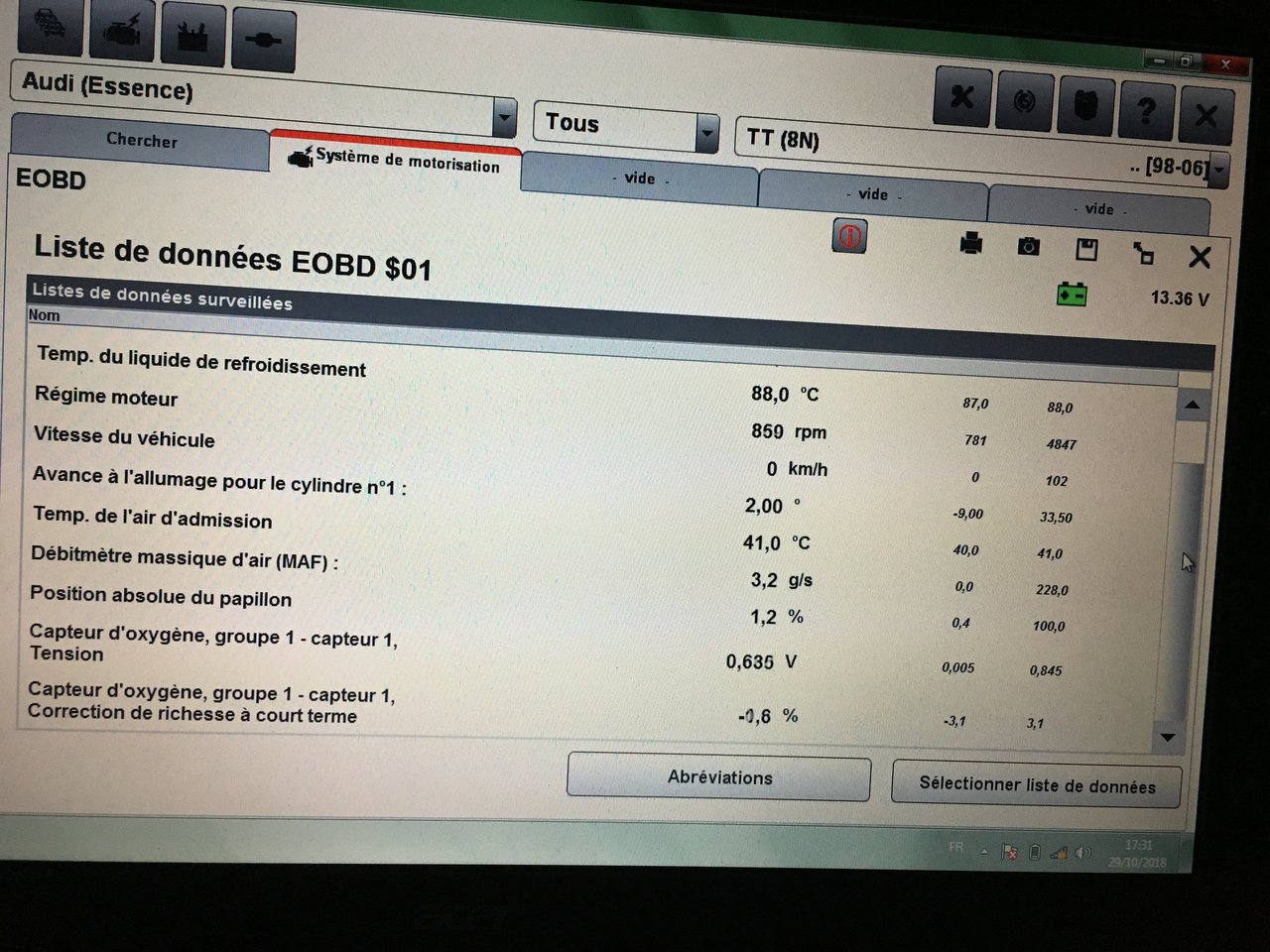

Le défaut ne reste pas enregistré malgré tout ? Tu avais les mêmes mêmes symptômes? grosses saccades dans les tours en pleine charge + le voyant esp qui s’allume quand ça se met à deconner? -

merci du tuyaux ! Y a t’il un moyen de le contrôler? Un code défaut devrait apparaître ou pas obligatoirement ? -

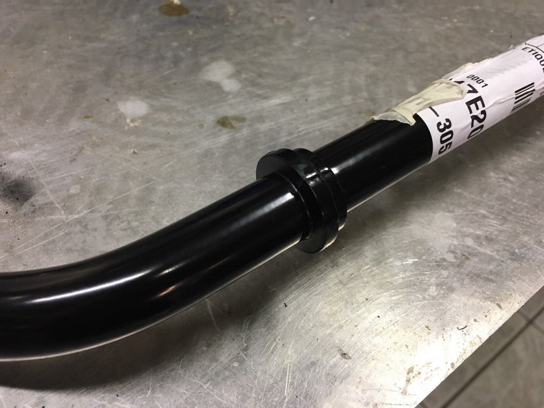

Oui du coup c’est une barre d’origine mais il n’y a plus de guides en backelite sur la nouvelle. Je n’ai pas de vag com mais un équivalent (logiciel WOW), aucun code défaut apparent ! J’ai fait un aller retour d’1km pour la faire deconner avec une acquisition de donnée si ça peux aider ? (Je ne suis pas encore au point avec le logiciel) Essais sur un départ arrêté 1,2,3 -

La barre stab avant est une 20mm, les bougies sont neuves mais je n’ai pas changé les bobines... Pour le soucis la voiture pousse très très fort sur la 1,2,3 et se met à donner des gros accoups à 6000tr (qui pourrait laisser penser à une panne d’essence) + baisse de puissance sur le moment, et le voyant esp apparaît au compteur. (Jamais aucun soucis en roulant normalement, et pour avoir essayer une a3 3.2 v6 250chx récemment je trouve que mon 1.8 marche beaucoup mieux) -

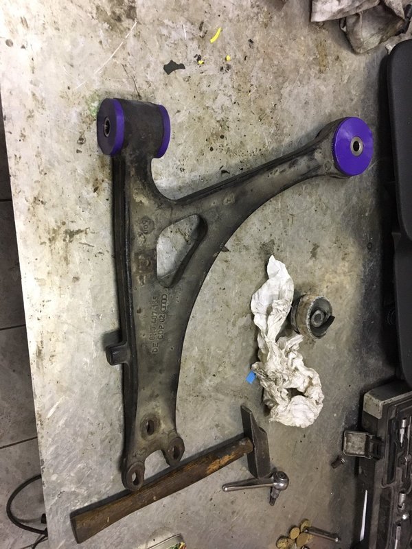

Bonjour j'aimerais vous présenter mon Audi TT mk1 roadster de 1999 C'est un 225cv apx quattro qui totalise actuellement 178.000 km Je l'ai acquise en janvier 2018 la voiture possède un certificat ABT et est équipée d'une demi ligne JETEX J'ai effectué quelque modifications depuis achat -Entretien complet (vidange moteur,boite, haldex, filtre air, huile, essence) -montage downpipe decata 70mm -4 bougies irridium -montage durite induction renforcée -suppression n249 + recherche d’éventuelles fuites de la sural -montage bilstein b8 + ressorts court -silent bloc de triangle + barre stab + tirants arriere powerflex -barre stab, + toutes les rotules du train avant -reprog stage 2 (sans banc malheureusement) -ampoules xenon 6000k
