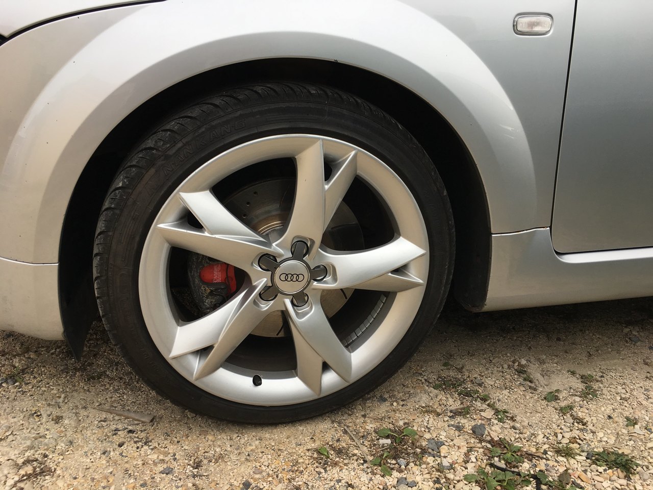

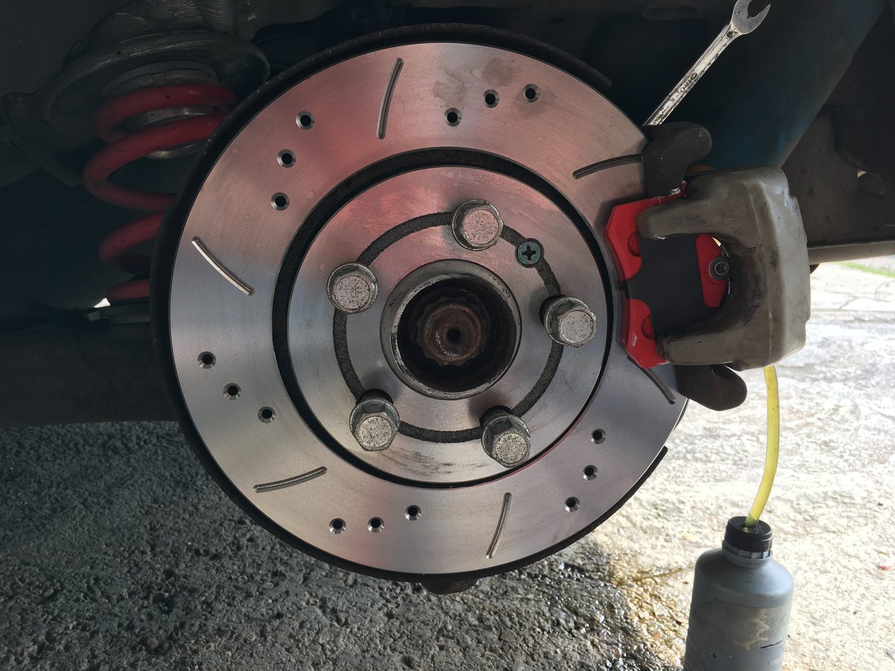

Merci 👍 l’autre jeux de jante part en peinture pour ma monte hiver (ancienne voiture parisienne, donc vive les trottoirs) je viens de racheté les 4 nouvelles jantes d’occaz pour 100e j’ai pas réfléchi longtemps 😂 wsp italy copie A5 si ça intéresse quelqu’un du forum J’en ai profité pour monter 4 raynuré percé mtec et plaquettes ebc red stuff +purge au rbf600 -
