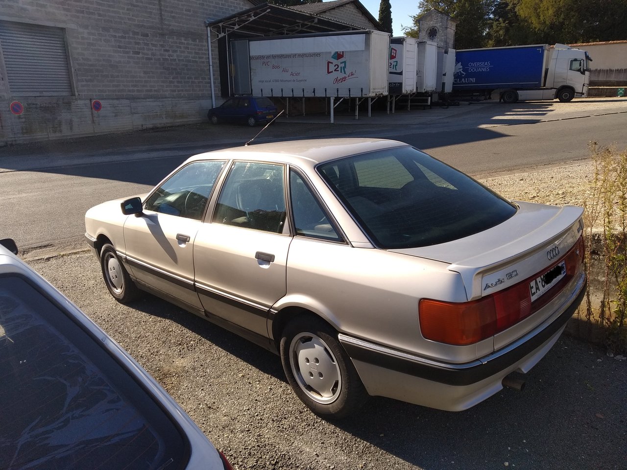

  9. Salut , sur ma 90 2.2 quand je relâche l'embrayage sec même en passant la 4 à 100 la voiture tremble . Savez vous d'ou est ce que ça peut venir ?
  10. nico47
    Soubresauts , broutage
    Comment ça volant moteur ?
  11. Salut à tous , quand je relâche l'embrayage d'un coup sur ma 90 2.2 b3 la voiture fait des soubresauts ; je suis obligé même en passant la 4 à 100 de relacher doucement . J'ai donc pensait que c'était le joint spy côté boite qui fuyait et en mettait partout sur le disque mais ça m'étonnerait car déja ça sentirait l'huile cramer et puis à pleine charge ça patinerait . Avez vous une idée de quoi ça peut venir ?
