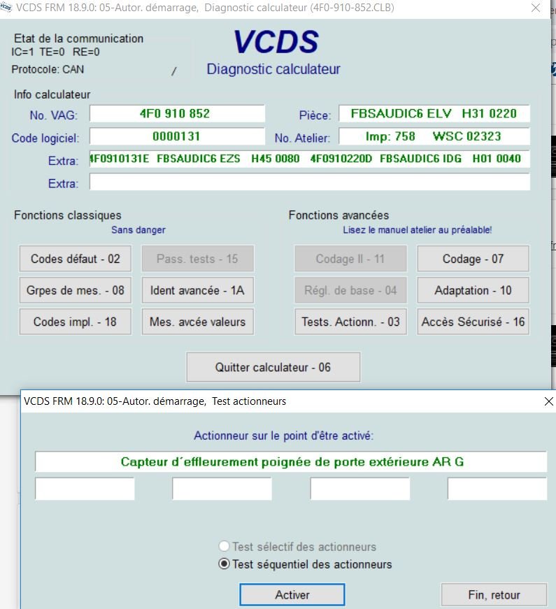

Nouvelle série d'essais... J'ai eu un défaut dans le calculateur 4F - Centrale Elect II, j'ai pu l'effacer. Mais toujours rien au 05: Autor. démarrage - - - - - 00456 - Calculateur pour accès et autorisation de démarrer (J518) 004 - Aucun(e) signal / communication - Intermittent Capture: Etat du défaut: 00100100 Priorité du défaut: 3 Fréquence du défaut: 1 Compteur de RAZ: 229 Heure: 0 Capture: Tension: 12.100 V non détecté Par contre j'ai fait un test d'actionneurs du calculateur 05 et quand j'ai activé le test du capteur d'effleurement de la poignée de porte AR gauche, le moteur a démarré... Je ne pense pas avoir ce type de capteurs sur mon A6 puisque je n'ai pas le keyless. Ça craint ! -

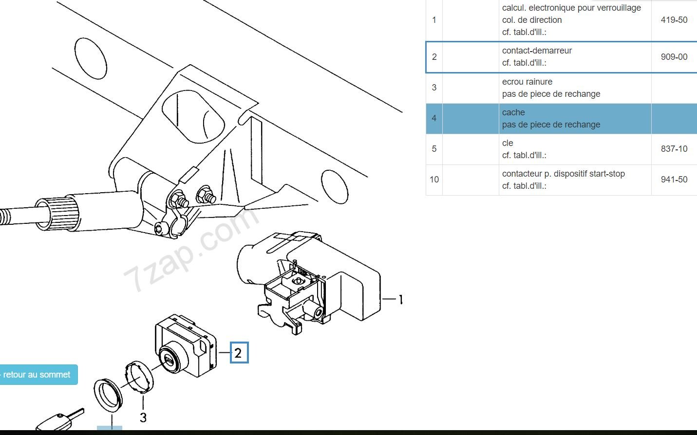

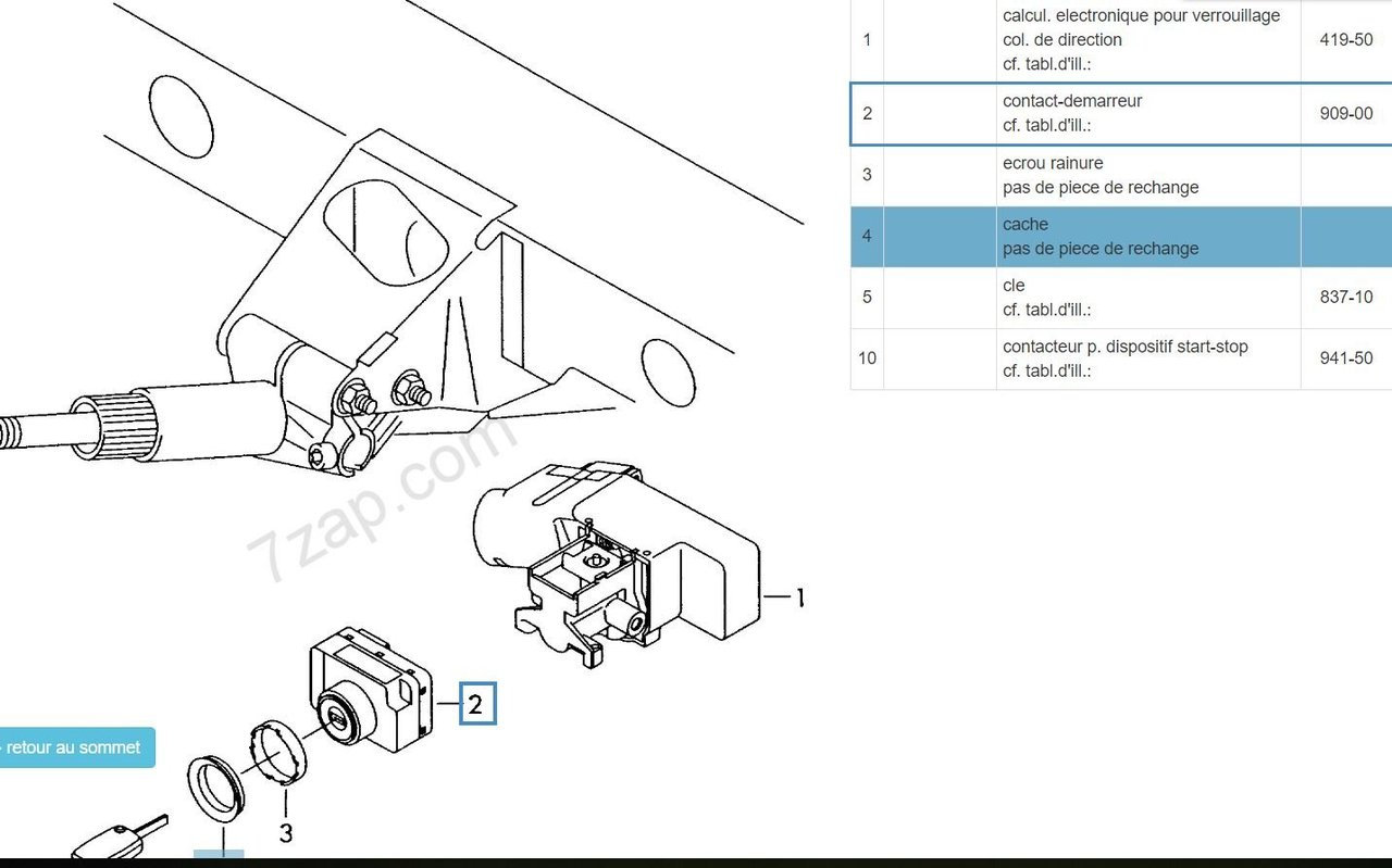

Les choses s'empirent..... maintenant le moteur démarre à chaque fois au premier cran du contact. Pas de nouveau défaut au vag com. Je regarderais bien du côté du contacteur de neiman mais je ne me rends pas bien compte de l'ampleur des démontages. Quelqu'un aurait une photo ou un tuto ? Merci -
