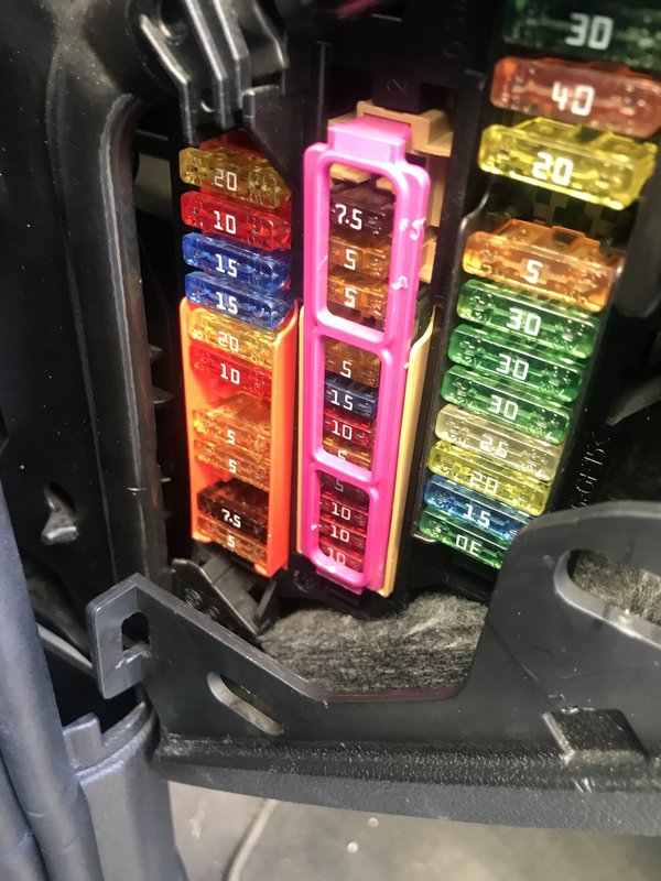

  1. Slt tous le monde tout est revenue depuis 2 jours, je pense que depuis que j'ai plus d'entrée d'eau, sa a séché sous la moquette, croisons les doigts . A+
  2. Bonjour à tous Pour info l'entrée d'eau venez du pare brise d'origine, il a été remplacé, depuis nickel. Me reste plus qu'a regarder sous la moquette pour mon autre problème, mais le temps me manque. A+
  3. Bon j'ai pas pu attendre, je suis allé faire l'inversion des 5A, le 7,5 A il y a n'a qu'un mais il y a eu une étincelle quand je l'ai remis donc le courant passe mais toujours rien
  4. Bjr Stéphane j'ai déjà contrôlé les fusibles, mais j'ai pas pensé à les inversés. Dommage qu'il n'est rien sous la moquette, je pensais que c'était peut être la solution. Je ferais sa des que possible et je te tien au courant. Merci

  6. Bonjour Stéphane Tout d'abord merci pour ta réponse oui je pense avoir résolu les fuites : une évacuation bouchée dans l'aile côté conducteur et la prise d'entrée des câbles de la portière côté passager. Depuis plus d'eau après plusieurs passages au lave auto automatique. La batterie a été changée finalement par Audi pour en avoir une d'origine. (250€), pas de décharge apparente. Le diagnostic d'Audi ne présente pas d'anomalie, c'est pour ça que Audi patauge avec mon problème. Je crois qu'il ne me reste plus qu'a démonter le siège et la moquette comme tu l'a suggéré. Ci-joint la photo demandée. Cdt
