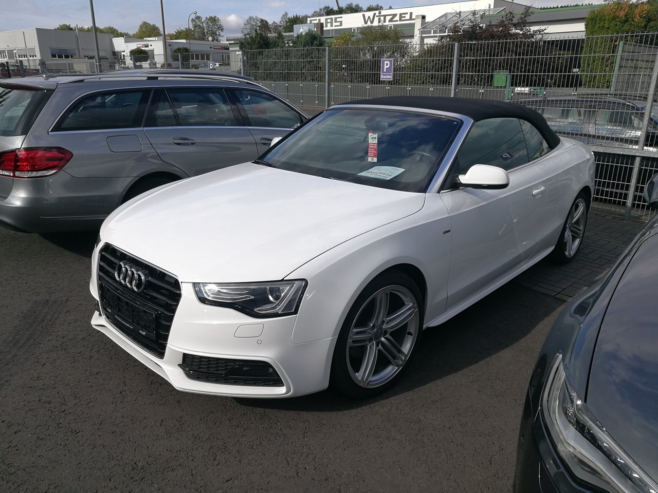

Pseudo : W8lyam06 Prénom : PJ Age : 37 ans Localisation : Alsace Métier/Etudes : Mon métier, Technicien aiguillage Mes études, Automaticien Vos voitures actuelles : Audi A5 cabriolet facelift 2l TDI Vos anciennes autos : Golf 6 TSI 160 Golf V TDI 140 Des passions : Bricolage : Electricité, menuiserie, gros oeuvre... Comment avez vous connu ce forum ? - Via Google Pourquoi y êtes vous inscrit ? - Après avoir parcouru le forum, j'ai l'intention de réaliser un attelage, MAJ GPS, pose caméra de recul, je pourrais être amené à poser ou aider des personnes. J'ai un Vagcom depuis toujours ;-)
