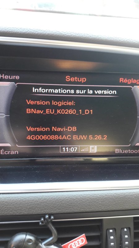

Oups d'accord désolé Car il a le même problème que j'ai eu avec ces données non activée, voici sa version : -

Bonjour à tous et meilleurs vœux, Petit nouveau sur ce forum, j'ai acquis en occasion chez un revendeur bien connu (bmc) un Q5 sline de décembre 2012. Après livraison, le gps m'indiquait au bout de quelques minutes de fonctionnement : "données de navigation non activées" J'insistai donc pour avoir un gps en bon état de fonctionnement et à jour ! Ce que j’obtins avec 2 DVD 2018 + codes d'activation, dans la boite à gants, et le gps qui fonctionne ! Cependant à parcourir les 41 pages de ce topic me vint une soudaine envi de connaitre la version de mon MMI et la confirmation de la maj de la carto ! Alors voilà : La version logiciel : j'imagine que ce n'est pas la dernière Mais ai-je bien la carto de 2017/2018 ? Merci d'avance pour votre expertise, A vous lire... -
