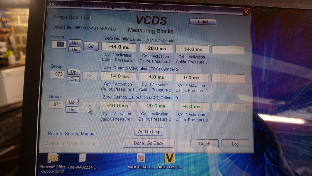

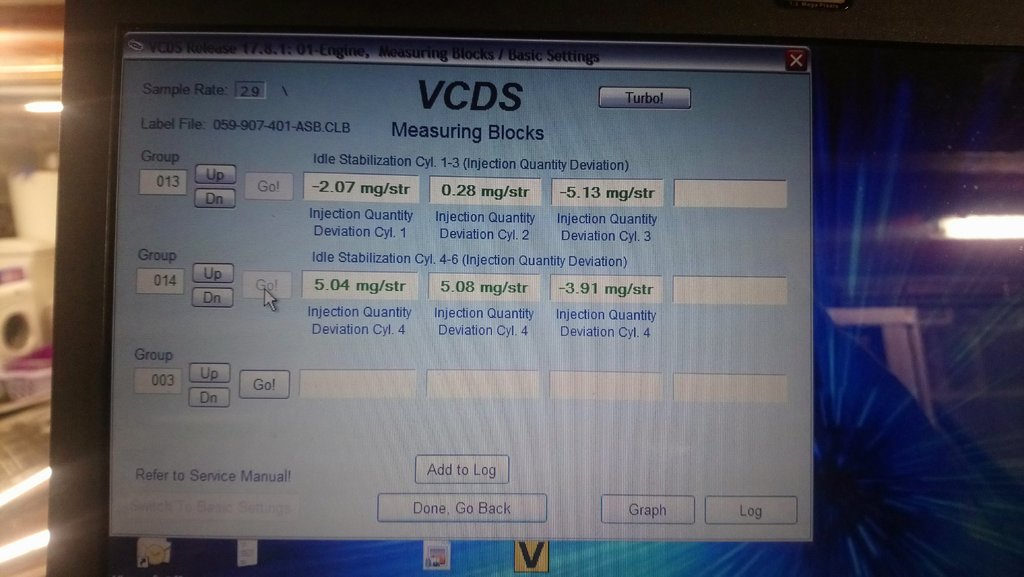

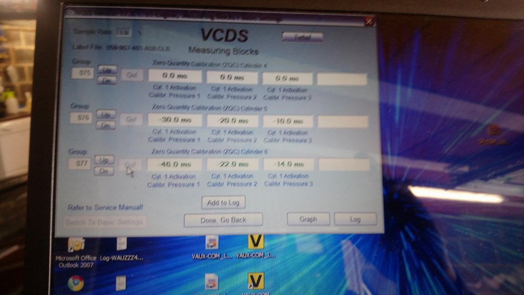

Bloc de mesure 013 et 014 délirante
Mathieu62217 a répondu à un(e) sujet de Mathieu62217 dans A6 C6 / A6L C6 / allroad C6 - (2005 à 2011)
Mathieu62217 a posté un sujet dans A6 C6 / A6L C6 / allroad C6 - (2005 à 2011)
