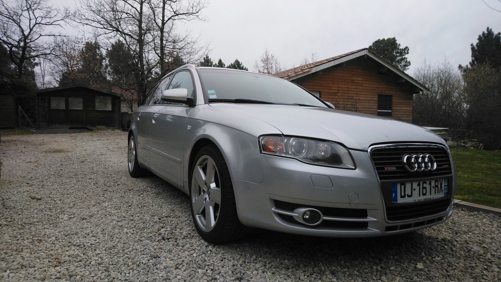

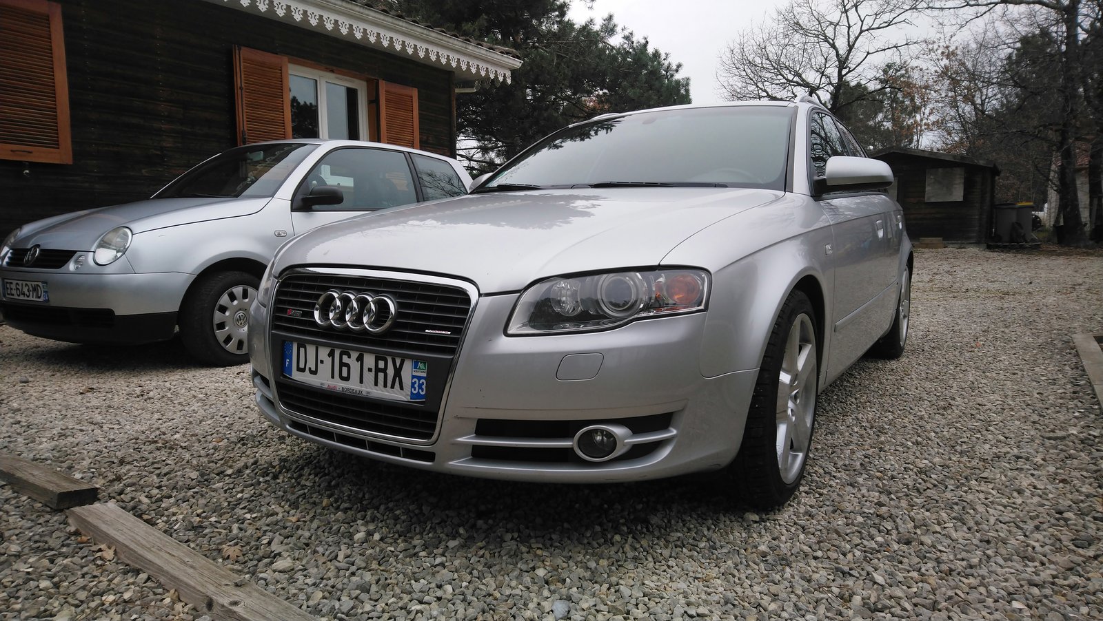

Merci uruk haï d2, Cà y est j'ai fait deux photos de la "belle" en refaisant la présentation en bonne et du forme, lol Pas de soucis c'est ce que je compte faire, aller dans la section a4 b7 Merci et bonne journée -

Bonjour à tous, Je refait la présentation en bon et dû forme puisque je me suis loupé la première fois. Mea culpa, je vais pas souvent sur les forums... Donc, j'ai 44 ans, je travail sur Bordeaux en semaine et je vis en Dordogne. Je suis l'heureux possesseur depuis 4 mois d'une audi quattro et j'en suis "presque" super content car j'ai pas mal de chose à faire dessus. Je viens ici pour discuter entre passionnés et avoir quelques infos sur ma belle. Merci d'avance à tous et bonne journée.
Bonjour à tous, Je me présente, je suis le "petit" nouveau en Audi A4 Avant Quattro 3.0L V6 TDI 233cv S Line grise, acheté avec 193 000 kms, et maintenant 201 000 kms. Je ferais quelques photos de la bête pour vous la montrer. Je suis super content d'avoir enfin une Audi même si je suis emmerdé avec depuis que je l'ai... Et oui, cela fait 4 mois que je galère avec les pannes !!! Un injecteur changé dès le premier jour !!! Puis je vais de découverte en découverte : commodo principal non d'origine en défaut, boucle de ceinture arrière H.S, Fumée blanche qui pu à l'arrêt... Voilà pourquoi je viens ici en plus de faire partie d'un forum de passionnés, c'est pour avoir quelques infos sur la bête. Car la bête, je l'aime malgré tout, car quand ça marche, ça marche fort...
