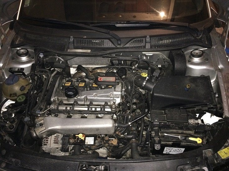

Bonjour, Je reviens vers vous car j'ai cette erreur avec VAGCOM: Du coup je me suis dis qu'elle était défectueuse donc j'ai voulu en commander une autre pour la remplacer. Avant de commander j'ai voulu et j'ai donc voulu démonter pour vérifier la référence mais je ne vois rien. Voici une photo de mon moteur, pouvez-vous le dire où est située cette valvle? ou alors si l'ancien proprio a déjà supprimée celle ci? Merci
