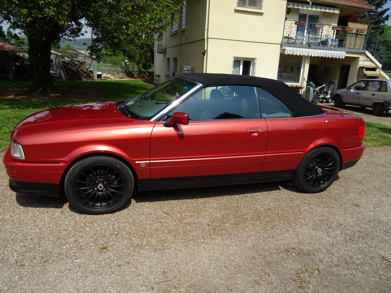

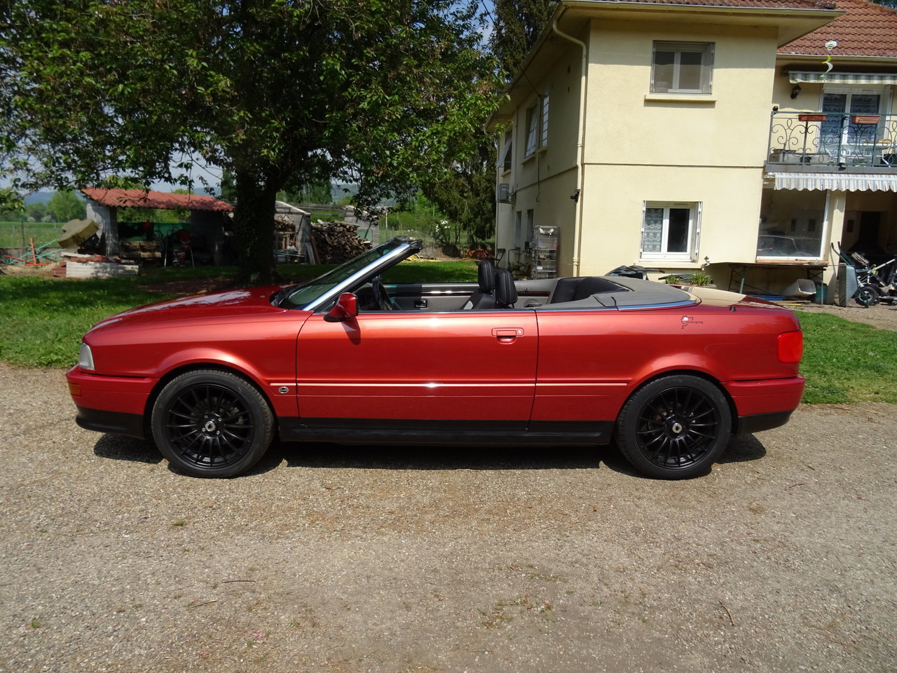

Salut à tous, Je m'appelle Yann, 33ans marié et papa de deux petits bouts, nouveau propriétaire d'un Audi 80 cabriolet 1996 V6 2,6l en cours de restauration complète. Les photos suivront avec l'arrivée du beau temps.
