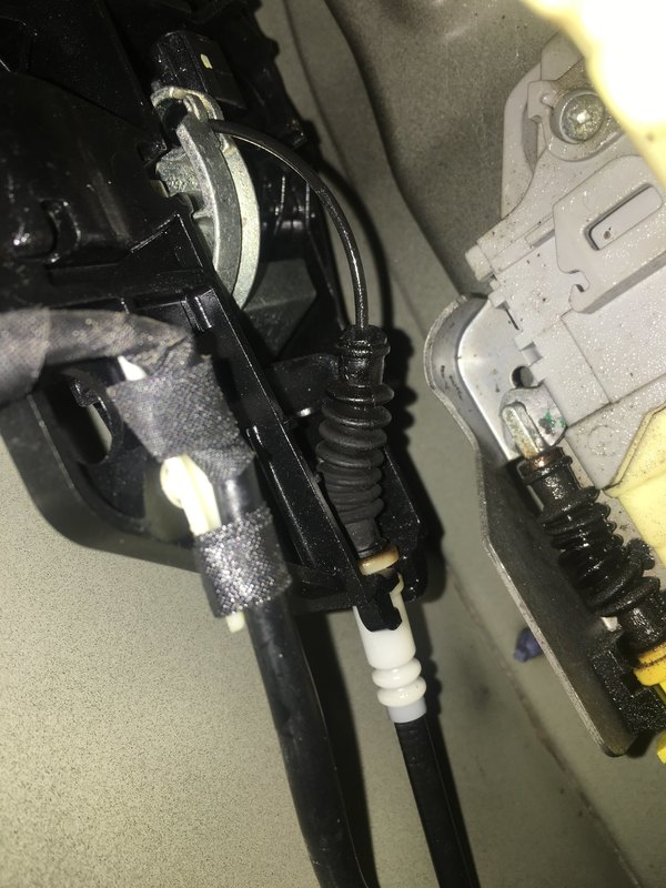

J’ai eu exactement le même problème et en changeant la serrure le problème a été résolu La serrure que tu as mis était neuve ? -
Serrure changée et tout fonctionne correctement maintenant !

Bonjour ! Viens voir sur mon sujet les photos, et regarde par rapport à toi comment est positionné le câble qui s’occupe de la poignée extérieur Bonne journée, Antoine. -
J’ai commandé une nouvelle serrure, verdict la semaine prochaine ...
Bonjour, Je me permets de solliciter votre aide pour un soucis de verrouillage de ma porte passager En effet, elle se verrouille de manière permanente si je ferme celle ci avec le keyless passager,impossible à réouvrir avec la clé par la suite, En démontant, on s’aperçoit que la serrure est verrouillée et il suffi de toucher le câble pour qu’il se tende à nouveau et que le problème disparaisse Une fois le câble et la serrure dans le droit chemin, je peux ouvrir/fermer avec la clé et le keyless conducteur, tout marche correctement , Le problème survient uniquement quand j’utilise le keyless passager, qui verrouille la porte de manière définitive, même avec la clé, impossible à ouvrir. Pensez vous à un problème de serrure ou de keyless Edit: je rajoute que même quand la porte est condamnée, je peux à l’aide de keyless passager, déverrouiller les autres partie de la voiture sans problème, uniquement la porte AVD qui reste bloquée. Merci, Cordialement, Antoine. Avec la serrure verrouillée Une fois le probleme resolu en touchant le câble, qui a pour effet de déverrouiller la serrure (C’est humide, car naïvement j’ai pensé qu’un peu de dégrippant resolverait le problème ...)
