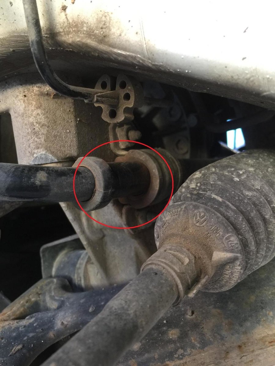

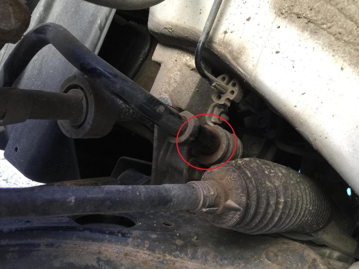

  9. Souvent sur nos A2, nous avons ce claquement sur certain revétement ou trou quand on passe dessus .... Après inspection, dans certain cas (le plus régulièrement) cela vient du caoutchouc (silent block) de la barre stabilisatrice qui s'est déplacée due à son ancienneté (photo1 & 2) en soulevant un peu le devant de la voiture (et en enlevant la roue c'est mieux) on peut avec marteau burin repousser ce silent-block à sa place d'origine ... mais ce n'est que partie remise (photo3) Après avoir été chez mon garagiste, celui ci m'a dit que je pouvais mettre sur cette barre un collier pour le maintenir et éviter qu'il ne se redéplace ... Bon je l'ai fait mais pour le moment c'est pas top !! d'autres choses sont arrivées ... mais c'est trop tôt pour vous en parler
