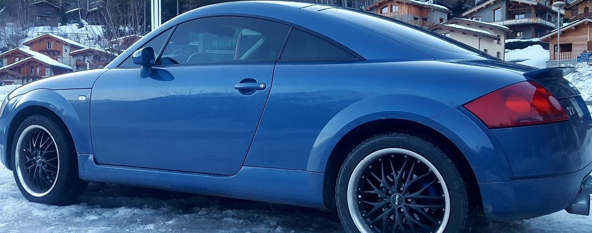

Salut TomTom Je me prénomme aussi Thomas Par contre j'aime bien ces jantes lol Ok pour l'huile Je mettrais de la synthétique dans tous les cas Par contre mettre un indice 30 en haute température c'est risqué. ... C'est pas des diesel quand même L'indice que propose le constructeur c'est quoi ? 10w40 ? -

Merci BK Non pas d'autre jantes pour le moment Celle que j'ai vu sur les autres TT avaient mal vieilli peinture écaillée Et même un quattro 180 avec de la rouille sur les jantes d'origine Bonne surprise pour ces pneus hiver ... je m'en suis rendu compte au moment de la remise des clefs Et il y avait eu des chutes de neige de 50 cm chez moi au moment du départ. .. Ça m'a rassuré car j'étais inquiet tout le long de la route pour aller la chercher Et encore un jour j'étais en retard au boulot , je me suis garé à l arrache dans 40cm de peuf. .. Me disant en quattro et 4 pneus neige pas de soucis Lol Bah non une heure a pelleté pour la sortir -

Bonjour a tous , Savoyard , Je viens d'acquérir ce samedi 30 décembre , pour bien finir l année, un très jolie coupé bleue intérieur gris De 2001 il affiche 133000km au compteur Dans la foulée je me suis inscrit sur le forum Et j'ai bien fais, une semaine après laquisition les bobines ont eu froid et je le suis retrouvé avec un moteur de deux chevaux ... Merci pour le tuto de changement de bobines !!! Place aux quelques photos
