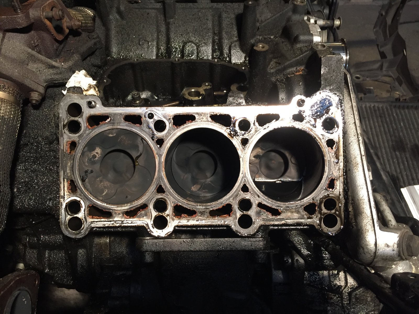

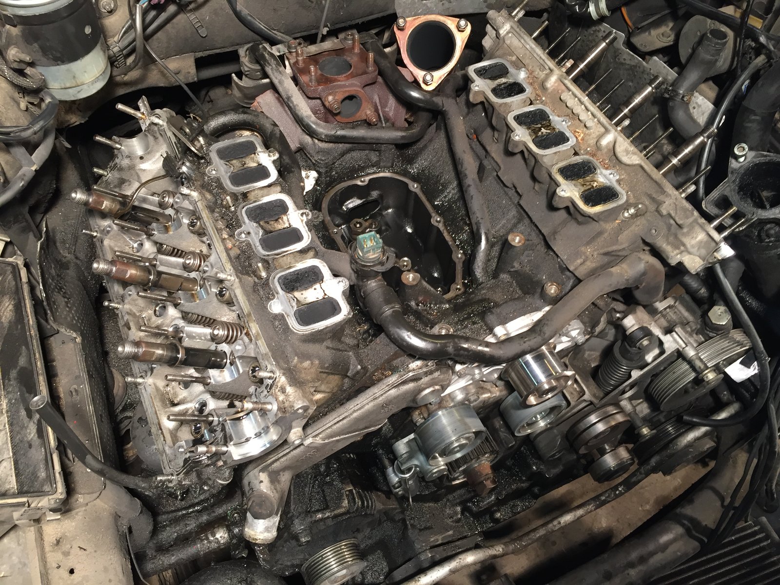

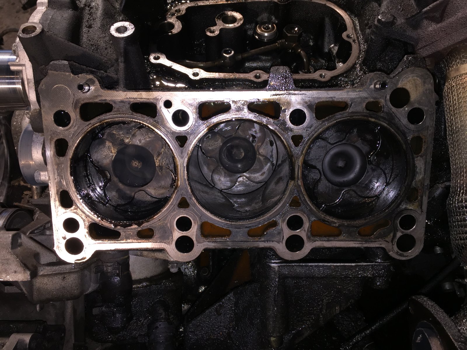

J’ai profité de la nouvelle version vraiment agréable du forum pour joindre quelques photos : ici le moteur et ses culasses ; les cylindres 456 et 123. -
