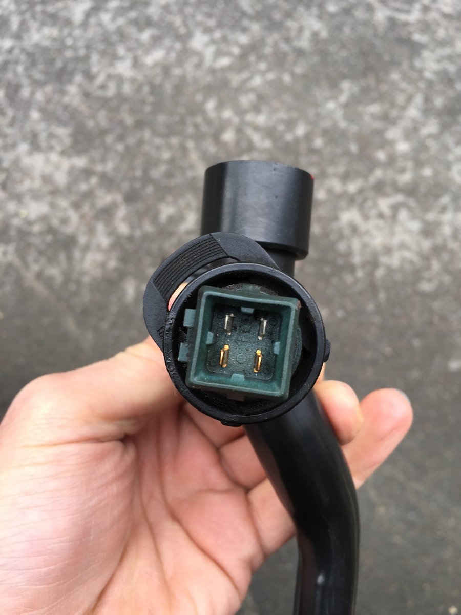

Merci pour vos encouragements et conseils! Le chantier était en pause ce week-end car j’avais « portes ouvertes » au collège samedi dernier. Une session de mécanique est prévue en fin de semaine. Pour la double thermistance, la vue suivante montre bien son emplacement. Merci pour le doc bien utile ;) -

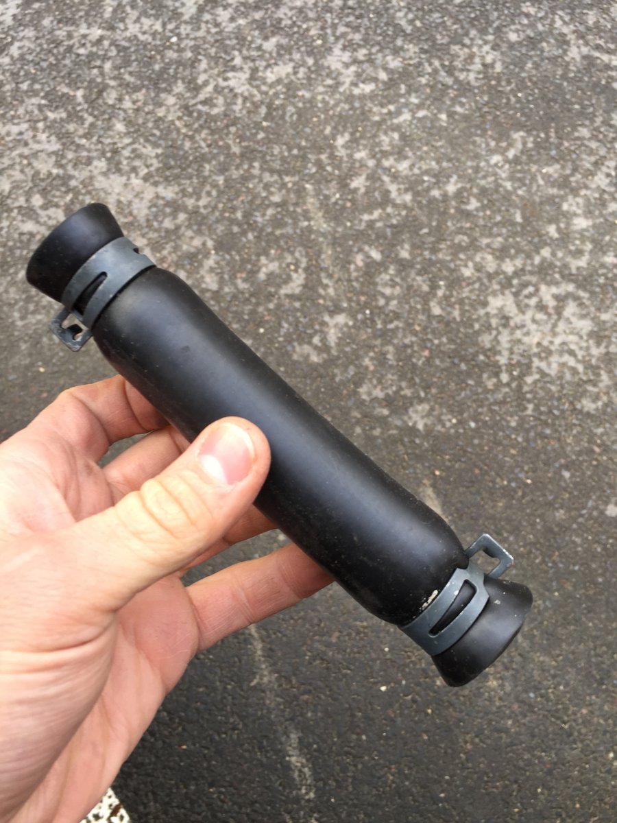

Je vais la changer en même temps que les joints. J’espère pouvoir les trouver au comptoir audi car il y a trois tailles différentes! Je vais changer également la durite car elle s’est assouplie et semble gonflée en raison des années passées à recevoir l’huile qui coulait du couve culasse... -

Je vais devoir m’occuper également du circuit de refroidissement, car si je remonte les canalisations avec ces joints, et durites gonflés, je vais avoir des fuites! Faut-il ajouter un produit d’étanchéité en plus de joints toriques? Par ailleurs, j’observais parfois des caprices de ma sonde de température dont l’aiguille tombait régulièrement à zéro après quelques kilomètres parcourus. Est-ce bien la sonde photographiée qui me joue des tours? Merci pour vos avis! -

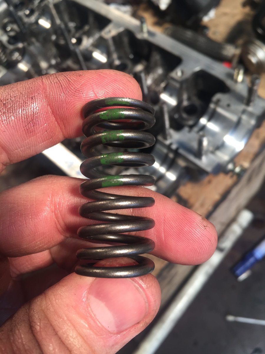

Il faut chercher à Réduire les masses en mouvement. Sur les culasses de vw cox, les spires resserrées sont motées côté culasse. Sur le v6 tdi les ressorts sont symétriques (forme et déformation). En ce qui me concerne, j’espère que les soupapes de mes nouvelles culasses ne se bloqueront pas dans leur guides trop rapidement. Je n’atteins pas encore le jeu radial max (0,8mm), mais je m’en approche... -

Info supplémentaire : La rta de la A4 b6 indique qu’il n’y a pas de sens de montage pour les ressorts, mais c’est peut-être différent pour un 2,5AFB. -

Bonjour, je suis dans le remontage et j’ai un petit doute. Les ressorts de soupapes ont une marque de peinture qui semble indiquer un sens de montage. Sur certains moteurs, on positionne les spires reserrées côté culasse pour limiter les masses en mouvement, mais sur le 2,5tdi, tout est symétrique. En compression, la déformation est identique des deux côtés. Sur mes deux moteurs, les repères de peinture étaient orientés vers le haut ou le bas sans préférence avec des changements sur une même culasse... la question : - à quoi servent ces marques, et faut-il les positionner côté culasse ou vers l’entrée haut? Merci! -

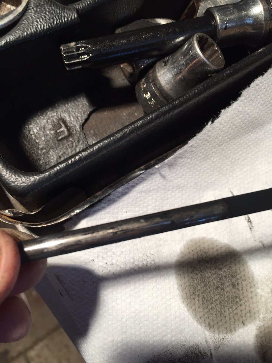

Merci wauzzz. Je vais faire le test de la perceuse, mais je suis confiant : après nettoyage, plus de blocage quelle que soit la position. J’ai même essayé une autre soupape d’échappement qui présente le même fonctionnement. Reste effectivement à nettoyer, avec un alésoir, les guides sans introduire un jeu rédhibitoire. Je suis étonné du mode de lubrification, surtout sur les soupapes d’échappement. Je rappelle que sur les six soupapes qui avaient perdu leur commande, cinq étaient des soupapes d’échappement et que toutes mes soupapes « paresseuses » sont des soupapes d’échappement. J’en viens même à me demander si l’effort supplémentaire demandé pour les pousser n’est pas en partie responsable du creusement des lobes concernés des AAC. -

Des nouvelles du chantier et par là même occasion, de nouvelles questions! La dépose des ressorts de soupapes s’est très bien passé et l’outillage que j’ai mentionné plus haut, s’adapte bien à la culasse du V6 tdi. J’avais commencé par mes culasses d’origine, histoire de voir l’etat des soupapes paresseuses. Elles sont sorties en tapotant au maillet. Pas de traces particulières sur les tiges, juste une absence de lubrification et un peu de suie (soupape d’échappement). Après nettoyage, et lubrification ; surprise tout redeviens mobile. Une question me viens alors : comment se fait la lubrification des tiges de soupapes dans leur guides? Je pense employer mes autres culasses moins kilométrées, mais j’aimerai prévenir les futurs soucis de grippage, d’autant que j’ai noté deux soupapes un peu « sèches ». Une autre question au passage, concernant les joints de culasse : sur les cylindres 123 j’ai un joint avec deux trous (repères) alors que sur les 456 le joint n’a qu’un trou. Je pensais remettre à l’identique puisque je ne touche pas aux pistons (conseils de la rta), mais cette différence m’intrepelle. Pensez-vous qu’il soit nécessaire de mesurer les dépassements des pistons? Bonne fin de week-end à tous et merci pour vos conseils! -
