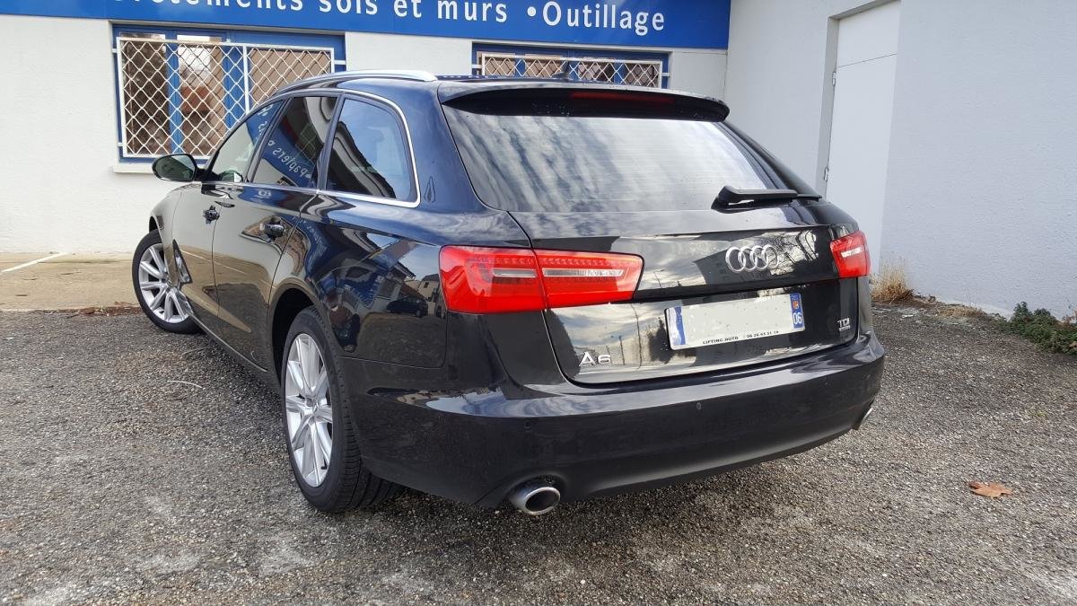

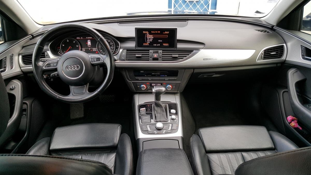

A6 Avant 3.0 245ch Quattro S-Tronic
Cover a répondu à un(e) sujet de Cover dans A6 C7 / A6L C7 / allroad C7 - (2011 à 2018)
Bonjour à tous, J'ai profité d'une accalmie météo pour aller laver la belle et prendre quelques photos d'un peu meilleur qualité. Bon... J'avoue que le cadre laisse un peu à désirer... Bon réveillon à tous ! Cover. -
