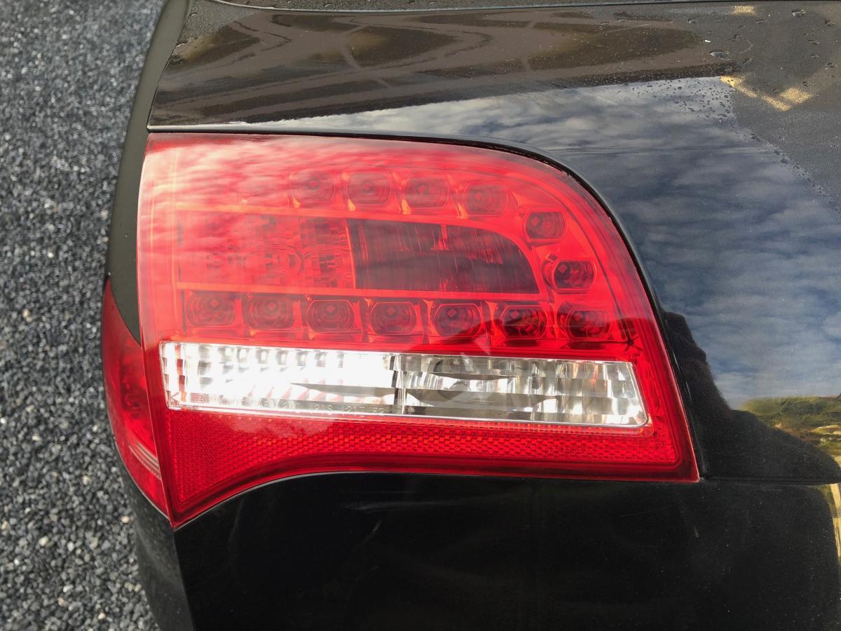

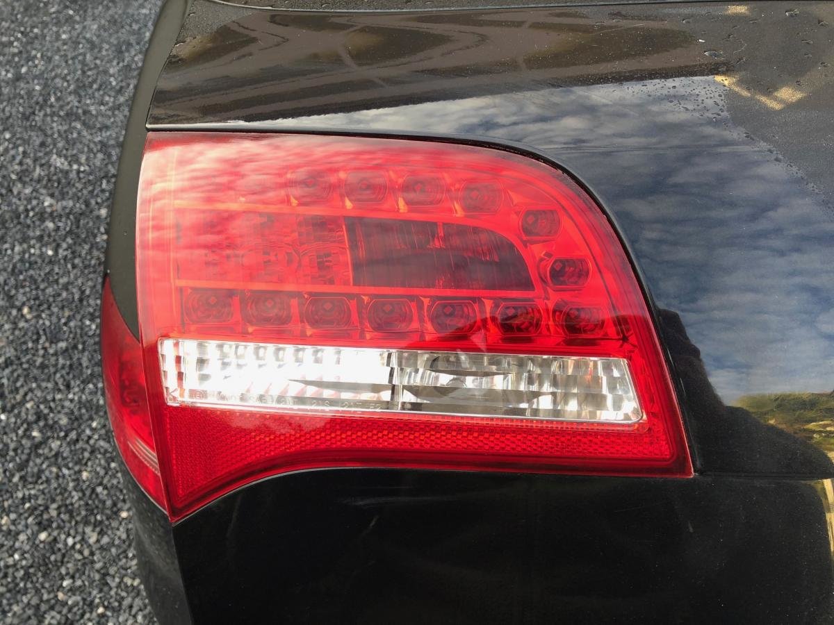

  10. J’ai pas pensé à prendre une photo d’avant j’avais un voile qui était blanchâtre quand les led était allumé. Pour te dire je ne voyait même pas l’ampoule de marche arrière en m’approchant... J’ai utilisé le procédé de polissage: - ponçage en 800 à sec - ponçage en 1200 à sec - ponçage en 3000 avec de l’eau - polissage avec de scratch X de meguiar’s à la polisseuse - lustrage avec du rénovateur peinture meguiar’s à la polisseuse - passage d’une cire de brillance à la main
  11. Voilà rénovation des optiques de hayon arrière fini résultat plutôt pas mal ça ma pris 30min et ça ma fait économiser 200euros
