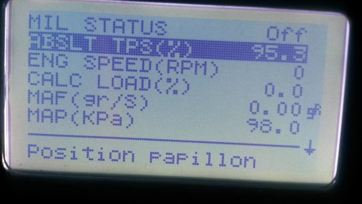

celance a posté un sujet dans A4 B7 / A4 B7 Cabriolet - (2004 à 2007)
bonjour comme sur l image j ai le volet papillon bloqué a 95 je crois que c est le capteur de pédale accélerateur qui commande la position ne bouge pas ralenti plein regime un avis une solution serais les bienvenu merci d avance a noter que le papillon fait un cycle fermeture ouverture quand on coupe le contact -
